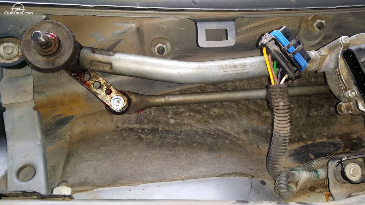

De vreo 2 sapt am avut o problema cu stergatorul din dreapta. Se oprea din mers si se auzea un clancanit. Am obsevat demontand grila de sub parbriz ca tija care actiona stergatorul s-a desfacut de pe nuca bratului stergatorului. Am incercat sa o fixez dar din 20 in 20 de km la fel sarea
Am cautat pe forum detalii privitoare la eventualele reparatii ale tijei dar de cele mai multe ori s-a recomandat inlocuirea intregului mecanism. Am incercat sa repar si am facut cateva poze sper sa ajute si sper ca improvizatia mea sa tina 😃 :
se desfac bratele stergatoarelor(este necesara o cheie tubulara de 13). Daca nu ies se face o parghie cu o cheie fixa si prin miscari oscilatorii vor iesii:
Se desface chederul de sub parbriz(foarte usor se trage de el in sus):
Se localizeaza nuca de pe bratul stergatorului si se gaureste longitudinal cu un burghiu cat mai subtire (al meu a fost de 4 mi se pare):
Se va fixa tija pe bratul stergatorului insa de aceatsa data pentru pastrarea pozitiei se va folosi un surub corespunzator gaurii date cu o saiba in capatul de jos(prin partea in care se ataseaza tija de brat):
Surubul se fixeaza cu o piulita infiletata pe o saiba autoblocanta:
Sper sa fie de folos tutorialul. Cu scule la indemana oricui si indemanare minima se scutesc cateva sute de lei.

La fel am patit si eu la Astra G y17dt, am efectuat acest tip de reparatie la un mecanic si de mai bine de un an nu am avut probleme si sper sa nici nu apara. Reparatia e temeinica si problema des intalnita deoarece bila metalica erodeaza lagarul de plastic in timp...

intrebare, surubul si piulita se strang de tot? sau lasam un mic joc acolo?

Am reparat-o si eu astazi, cu aceeasi metoda.
Nu ma demontat ansamblul de lene. Prin urmare m-am chinuit cu datul gaurii. Cred ca era mai simplu daca demontam tot, dar pana la urma am reusit.
Surub de 3, saiba mare jos, grover deasupra, piulita. Timp de lucru 45 minute, inclusiv o tigara 😎 .

si eu dupa mult timp am recurs la solutia asta. nu am pus saiba autoblocanta...am pus doua piulite...sper sa tina....gaura de 4 am dat parca.

Cateva sfaturi : - 1. scoateti lamelele stergatoarelor , se lucreaza mai usor
- 2 . la mine erau intepenite rau bratele , in mod normal se scot cu o presa ptr rulmenti dar n-aveam si am incercat sa scot doar bratul drept ( cel cu probleme ).Ptr piulita va trebuie o cheie tubulara de 13 . Inainte de -al scoate trageti bratul cu mana inspre voi si cu un ciocan mic bateti in capul surubului , astfel se va destepeni.Apoi cu un cleste mare , bont , se apasa pe capul surubului si pe partea de jos a bratului ( ca o presa ) pana iese , se da si cu wd40 inainte.Odata scos bratul drept vom demonta grila de plastic doar cat sa avem acces la parghia bratului drept .Pur si simplu o tragem si punem un bat ca sa stea cascata , vom avea destul spatiu ca sa facem o reparatie.
-3 . se fixeaza tija inapoi in nuca si se imobilizeaza suplimentar cu coliere de plastic infasurate pe tija si pe nuca . Unii au folosit chiar sarma .Bagati colierul prin ultima gaura de pe tija bratului apoi infasurati pe nuca si pe brat . Cand aveti timp apoi , desfaceti tot si gauriti axul . se poate pune surub sau nit de cupru , aluminiu ( din sarma groasa ).Cu coliere poate tine si 2 ani daca au fost bine fixate.
Inca ceva , scoateti aparatorile de plastic de tot de pe brate , inainte de a le desface caci le puteti rupe in cursul operatiei.
La montarea bratului inapoi aveti grija sa retineti pozitia bratului in repaos si sa-l montati in aceea pozitie.Succes !

salutare tuturor , eu am rezolvat destul de simplu acea nuca care cade , am dat chederul de la geam jos ,am scos bratele stergatoarelor , am scos plasticul unde este pozitionat ansamblul stergatoare , am dat sistemul jos , am sters un pic cu flexul din acel plastic am pus o saiba aproape de dimensiunea axului(nucii) si pur si simplu am NITUIT ca sa zic asa am aplatizat capul nuci prin loviri de ciocan pana cand sa format un cap rotund trecant peste saiba pusa , dar lasandui destul joc axului sa joace pe bucsa de plastic , sper sa tina mult mai mult decat sistemul original . am postat aceasta varianta pentru a ajuta si alti colegi,
