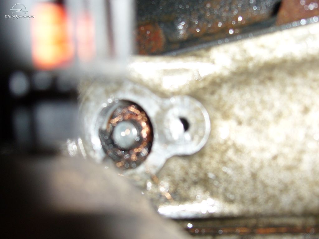

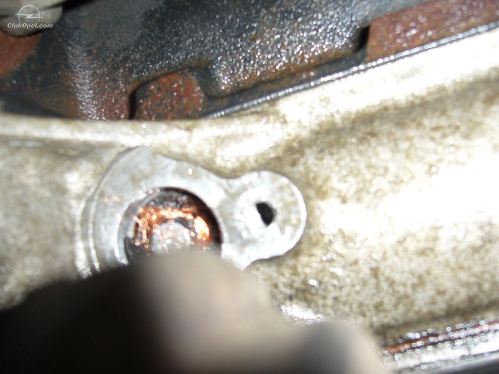

Am o mare problema.
1.Sper sa nu se supere nimeni pe mine caci imi expun problema aici fiind vorba de acelas senzor Crankshaft.
2.E posibil sa mai fie pe undeva raspuns la problema mea dar nu am gasit,daca stie careva va rog sa-mi spuneti.
3.Aici este problema:am vrut ieri sa schimb senzorul Crankshaft,am desfacut surubul,l-am miscat putin stanga dreapta si am tras de el sa iasa afara.Din pacate pentru mine a iesit numai jumatate afara,fortand un pic mai tare am ramas cu jumatate in mana(adica sa rupt in doua bucati) si restul a ramas in motor(in gaura lui,unde ii este locul).Problema este cum scot eu restul de senzor afara?Am inteles ca trebuie data jos baia de ulei si impins din interior spre exterior prin bloc motor?Este adevarat?
Masina este o Corsa z12xe,benzina, an 2001,123.000 km
Am sa pun si niste poze sper sa intelegeti ceva din ele,mai bune n-am reusit sa fac,imi pare rau.
  • StefanTolos
  • Mesaje scrise: 4,220
  • Masina: Corsa 2018 B12XER
Apreciem oricum si multumim.
Dati o gaura in bucata ramasa in motor nu adanca, atat cat sa intre un surub M4 dupa care o sa-l infiletati usor si apoi trageti de el ,este bine sa dati si cu WD40 pentru a inlesni tragerea.
Ultima modificare făcută de StefanTolos la Dum 15 Aug, 2010 9:40 pm

Nu cred ca partea ramasa este destul de fixa sa o prelucreze in acest mod.Incercati o lipitura cu un adeziv gen picatura si trageti prin rotire stanga -dreapta;sa nu ajunga adezivul sa lipeasca ce deja este blocat.

Multumesc pentru sfaturi.V-am raspuns asa tarziu dar am asteptat sa rezolv problema pentru a putea spune si cum am facut.
Am dat baia de ulei jos si l-am impins din interior spre exterior si a iesit foarte simplu.
Multumesc inca odata pt sfaturi.
