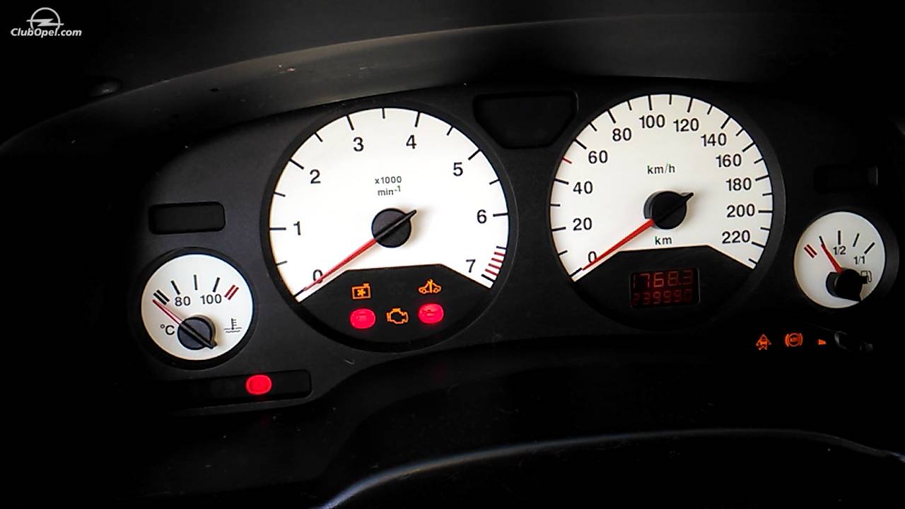

Salutare ! Am si eu o problema la astra g an 2002 y20dth sa aprins in bord permanent martorul patrat cu rotita portocaliu am pus tester imi da eroare la senzor presiune ac , ac-ul nu porneste freon in instalatie este si problema mai mare e ca apa se duce la 100 grade si nu mai porneste nici un ventilator am 2 ventilatoare ,mufe cu 3 fire am vazut . Acest senzor de presiune ac comanda si instalatia de racire motor ? Sau care e problema de nu pornesc ventilatoarele pt a-mi face racirea la motor Va multumesc anticipat pt sfaturi

Salut, am o problema asemanatoare, masina e un astra G y17dt, acelasi martor cu steluta m-a pus si pe mine pe investigat.
Aerul conditionat merge si raceste, ventilatorul de ac din botul masinii nu porneste deloc, l-am inlocuit cu unul nou de proba si nu porneste nici acela. Cele doua sigurante de 10 si respectiv 30 A nu sunt arse. Astazi am probat calculatorul de ac cu unul functional si nu s-a schimbat nimic. Cand pornesc ac-ul, dupa cateva secunde porneste ventilatorul de racire motor la viteza maxima. La tester apar erorile 21 si 23. Ventilatorul de ac functioneaza pus pe direct la baterie. Am inteles ca urmatoarea etapa este sa verific cablurile de la calculator la ventilator, nu stiu cum as putea sa le verific.
Daca ma poate ajuta cineva sau indruma catre cineva care se pricepe in aceasta problema, v-a multumesc foarte mult. Deja sunt putin disperat. Multumesc.

REZOLVAT! Se poate inchide, am gasit vinovatul, era un cablu intrerupt exact de unde se termina papucul, din mufa care intra in calculator. Initial am cautat o alta instalatie, am gasit una dar de la o benzinara, la prima vedere se potrivea dar puse una langa alta am descoperit ca ii lipseste o mufa. La y17dt pentru ventilatorul de racire motor are nevoie de doua mufe, la benzina se pare ca doar de una. Daca tot am dat-o jos am inceput bibileala si am descoperit ca firul nu se mai tinea decat intr-un cauciuc care izoleaza papucul mufei. Apropo pentru cine are nevoie, sa stiti ca se desface papucul din mufa. Exista un plastic galben sub care sunt papucii, acolo se apasa usor cu o surubelnita si iese papucul cu tot cu fir din mufa.
Eu am reusit sa pun la loc firul in papucul original si totul e ok acum.

Am intarziat foarte multu cu raspunsul. Am rezolvat problema, aveam 3 fire care se mai tineau intr-o lita la calculatorul de racire pe mufa care duce spre interiorul masinii. Le-am refacut si problema s-a rezolvat.

eu la masina mea nu mi s-a aprins vreodatã acest martor steluta cu dreptunghi , nici chiar cand pun contactul.
probleme cu freonul am avut in primãvara 2016; dupa ce am cumparat-o , am reumplut sistemul si functioneazã bine; am climatronic , nu am de motive sa ma plang ca nu functioneazã corespunzãtor .
ca test acum aprox 2 saptamani, am pus un termometru (care are sonda cu fir mai lunga) in bord într-un orificiu pe unde iese aerul .
temperatura minima la care poate ajunge a fost de 7 grade ; chiar sa fãcuse frig in masina.
doar ca ceea ce ma face curios este faptul ca de ce nu se aprinde; posibil sa fie becul ars? sau masina sa nu aibe asa ceva instalat ?
in schimb am vazut la un prieten tot cu zafira , model an 2001 (fara facelift) ca la el se aprinde cand e pus contactul.

Acel martor este dela nivelul lichidului de racire...

ok, nu am stiut , dar la mine pe computerul de bord imi este afisat textul de avertizare (in germana e la mine ) atunci cand nivelul scade si trebuie sa completez.
similar este si cu nivelul de ulei pt motor.
multumesc!
  • Mesaje scrise: 7,389
Ptr putin...
Pai, nu e logic? Acel martor este, cel mai probabil, ptr variantele fara CB/BC... Ce motiv ar avea sa se aprinda la tine?!

nu cred ca martorul este doar pentru lichidul de racire.
la toate masinile cred ca se aprinde cind pui contactul si se stinge cind porneste motorul.
cred ca la tine e ars becul sau scos .
Acel martor este doar ptr nivelul lichidului de racire. O documentare succinta te-ar putea lamuri ... zic.

@bibu, ok, ai dreptate.
la zafira mea martorul mi-a aratat si mufa ventilatorului de clima sarita.
@iaminm are alt model de masina si acolo o fi altfel.

Ce documente(succinte) ar trebui sa rasfoim ca sa ne lamurim...?! Eu stiu ca sunt si masini care nu au senzor de nivel lichid racire,dar au modulul ce manageriaza racirea si AC,inclusiv martorul din bord dedicat...! Martorul se aprinde la punerea contactului si se stinge in 3 secunde daca totul e in regula in managementul calculatorului racire si AC. In momentul in care apare o problema in sistemul respectiv,martorul se aprinde iar cauza se poate afla folosind un tester,accesind codurile de eroare...
