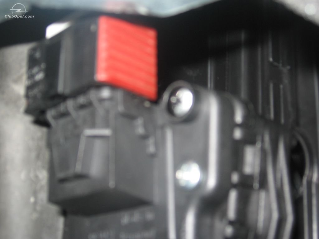

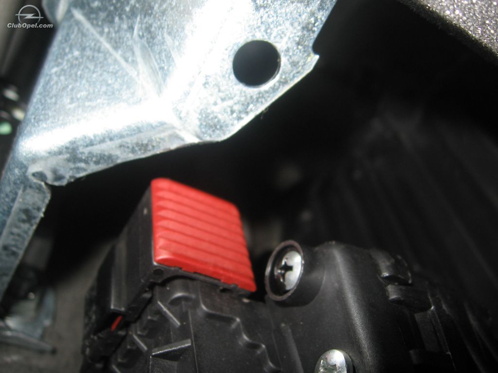

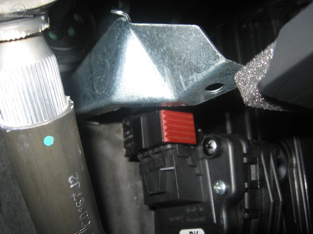

G.i.M. a scris:In sfarsit apar ceva detalii legate de pedala de acceleratie! Mie nu mi se pare totusi asa usor de dat jos!
1 Cum se scoate mufa cu cabluri de la pedala? Sigur nu-i sudata? Very Happy
2 Daca reusesc s-o scot (mufa) o sa gasesc si celelalte doua piulite de prindere a pedalei? Pana acum n-am gasit decat piulita din partea de jos. Embarassed
3 Daca reusesc sa dau pedala jos, curatarea o sa o fac cu WD40, sau trebuie sa o fac cu altceva?
Incomoda ca naiba pozitia pentru scoaterea pedalei!
Imi puteti spune si mie ce trabuie exact sa fac pentru a scoate conectorul de la pedala de acceleratie, ca eu nu pot sa il misc nici un pic. Probabil ca are o siguranta, dar nu stiu ce trebuie sa fac si mi-e frica sa nu il stric. Am atasat si ceva poze pentru a fi mai explicit.

Apuci treaba aia rosie,o tragi spre exterior si gata mufa a iesit. Wink
