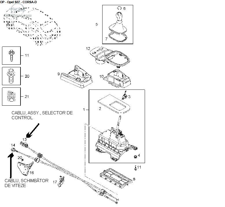

In fine dupa n sesizari la sevice am rezolvat si eu problema cu , cutia de viteze. Au schimbat cablu de la ambreaj si s-a rezolvat. Deci se poate inchide.

Mai din ce stiu eu, de fapt din ce au zis ei era un cablu de la timonerie, nu stiu sigur, o sa ma uit pe cartea de service ce au scris care l-au inlocuit (eu presupun ca doar l-au strans). Din cauza cablului ala in viteza a 3-a imi vibra maneta cand acceleram peste 2000 de ture si cand puneam frana de motor. Probabil, dupa cum am zis nu era bine prins. Nu mi-au zis nimic, decat ca e gata masina si sa vin sa o iau. Abia, abia am tras eu 2 -3 explicatii de la baiatul de la garantii, ca ar fi un cablu de la timonerie, aia care m-a sunat pentru programare zicea ca e de ambreaj. Dar prsupun ca de la timonerie e cablu care l-au schimbat/reglat. Ideea e ca nu mai face si e ok masina.

In carte de service scrie:
Inlocuire cablu selector control + cablu schimbator viteze
Deci ambele au fost schimbate.
