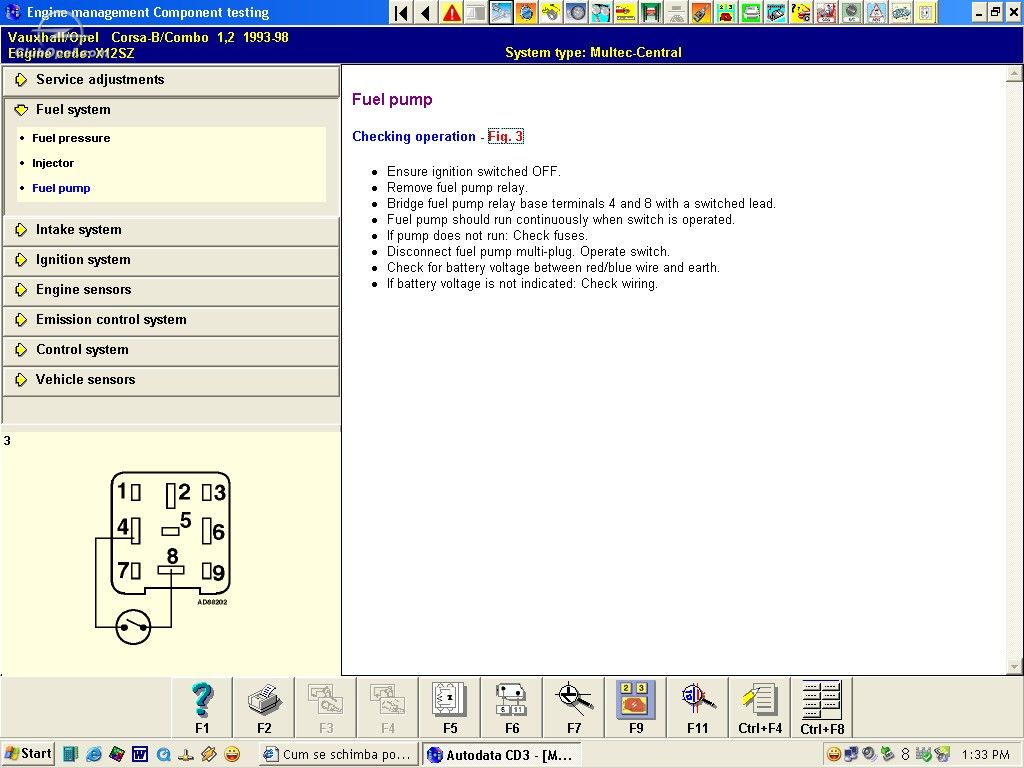

Sal. am o problema asemanatoare cu a voastra si am nevoie de ajutor am un opel corsa x12sz `95 si am fost plecat vreo 2 luni si nu a fost pornita,acum nu vrea sa porneasca imi apare in bord martorul de la electromotor dar ii dau cheie si electromotorul invarte deci functioneaza asa ca am adus un mecanic sa se uite la masina si din cercetari crede ca e pompa de benzina vinovata iam pus benzina mai multa si tot nu vrea acum nici acul de la benzina nu se ridica sau sa se aprinda beculetu este posibil sa nu ajunga curent la pompa sau ce poate avea ca nu stiu mergea bine cand am plecat si acum numai vrea[As aprecia ajutorul unu electrician auto platesc numai sa o fac](explicati.mi va rog )Mersi

Verifica mufa care se cupleaza deasupra rezervorului,eventual curata cu spray contacte.Poti verifica prezenta tensiunilor chiar si cu un bec 12V 5w .De regula sunt acolo 4 contacte(eventual 5 daca ai bec de minim la nivel benzina).Contactele1,2 de pe stanga sunt pt indicator nivel iar 3,4 pt pompa benzina .Cand pui contactul ar trebui sa ai tensiune pt. indicator benzina ~9v (contacte 1,2)iar pe 3,4 12v(la unele modele numai cand se invarte demarorul).Daca una dintre tensiuni lipseste verifica sigurantele si eventual releul pompei.

sal am incercat cu un bec si nu am curent la mufa
  • raducu ion
  • Mesaje scrise: 417
  • Masina: Meriva 2004 Z16 xe
  • Cont inregistrat: 07 Oct 2006
Nici nu o sa ai dar las pe altii care stiu 😊 , da pompa jos si fai proba,eu experienta prea mare nu am ,am schimbat doar trei pompe de benzina pana in prezent, . fii atent : din pompa iese un fir cu mufa care se cableaza cu cel care vine din fata , cel lung daca pui bec o sa mearga ( la cel lung ) ,daca pui dupa firul scurt care intra in pompa nu o sa mearga ,acolo primeste impulsuri ,ma exprim asa ptr ca sa inteleaga toti colegii nostri .(nu sunt electrician ca sa vorbesc in termeni),in concluzie dai pompa jos si o probezi cu 2 fire de la baterie daca merge e ok te uiti sigurante etc ,daca nu merge este clar, si scutesti si niste bani in sensul ca numai pui calculatorul pe masina. Bine de retinut : cand pompa este dusa, nu da eroare la bord. 😊 Cu respect.

dar problema este mai grava decat atat insa pot spune sa sunt mecanici care ar trebui sa praseasca nu sa repare masini am fost cu masina in service si totul e ok problema mare e ca sa pierdut cip-ul nu stiu cum dar nu mai si bomba e ca am numai o cheie ce sa fac?
  • adygl
  • Mesaje scrise: 12
  • Masina: Corsa 1995
  • Cont inregistrat: 12 Nov 2009
deci nici pompa si nici releu nu sunt stricate totul functioneaza perfect
