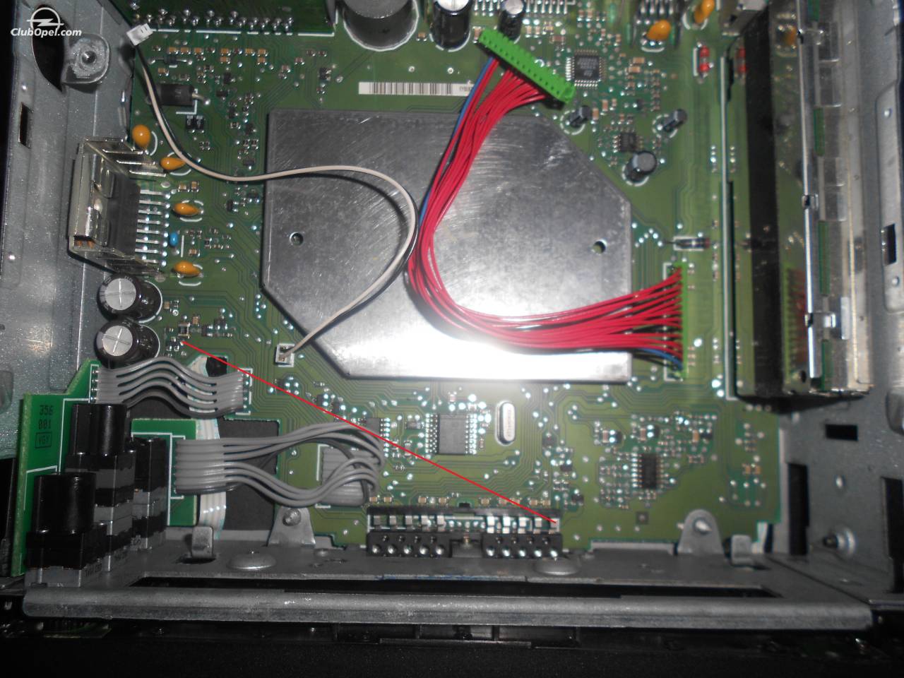

CDR 500 are (doua) circiute pentru iliminarea butoanelor: 1st circuit este doar pentru botonul de volum (3 LEd-uri de tip SMD) si 2nd circuit pentru restul butoanelor. Problema acolo este un tranzistor tot de tip SMD care este defect, probabil ai vrut sa scoti masca si ai facut un mic scurt la magistrala( stanga cum desfaci masca) care face legatura intre CD-player si masca, moment in care s-a ars acel tranzistor care are rol de comutator electronic comandat la randul sau de alt tranzistor...in fine...poti schimba acel tranzistorel minuscul s-au poti sa "te intepi" de primul circuit de iluminare ca sa le aprinzi si pe celelalte butoane, asta ca sa se aprinda si ele tot la comanda ( contact la cheie, pornire lumini de pozitii sau pornire directa din botonul on/off). Eu asa am facut la al meu si merge perfect si in ziua de azi. Tensiunea de colector a tranzistorului in momentul aprinderii LED-urilor ( adica, cand acesta primeste comanda de aprindere) este in jur de 10V, tensiune care aprinde LED-urile; in momentul in care le conectezi si pe celelalte la acest circuit functional, tensiunea va scadea cu cel mult 1V dar este ok. O sa revin si cu poze in sprijin.

aceeasi problema o am si eu. am montat aux pe cdr500 , si nu mi se mai aprinde decat becul de la potentiometru.
N-ai putea sa faci niste poze exact ce trebuie sa facem , sau ce "punte" sa facem pe direct?

Ca sa rezolvam o data pentru totdeauna aceasta enigma,se face strap intre plusul de la panou (pinul din dreapta de tot ) si o rezistenta,postez o poza in speranta ca va ajuta pe cineva intr-o zi
