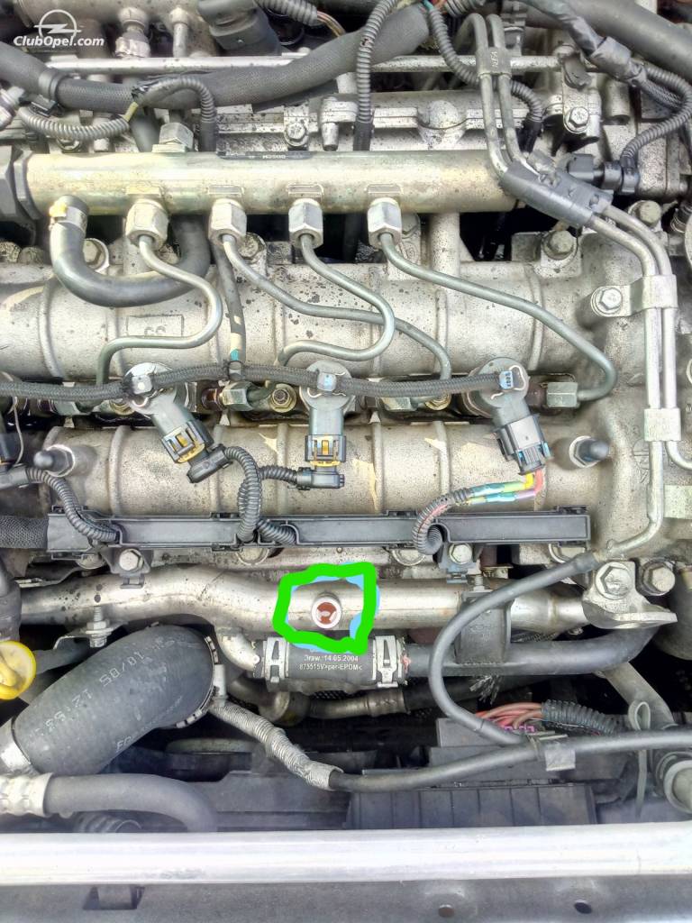

alinpiticu a scris:Buna
Am un opel signum 1.9 din 2005 si nu stiu dece pica antigel pe unde am facut semn in poze. Ma poate ajuta cineva sa imi spuna ce poate fi ?
Chiar nimeni nu ma poate ajuta, nimeni nu stie ce e asta ?

Va salut. Am o Zafira B 1.9 cdti 120cp an 2006/7, am observat ca îmi pierde antigel pe sub masina, undeva sub bord, mai exact în direcția display-ului central sub masina. Ce ar putea fi?

Radiator incalzire..se mai intampla la astra g. De vina sutn oringurile de la radiator...sau chiar radiatoul in sine

Oringurile sunt ieftine ...radiatorul e mai scump..cauta pe net, ca gasesti. Cat despre manoperă..e mai scump... Trebuie data consola centrala jos, ca sa ai acces la radiator

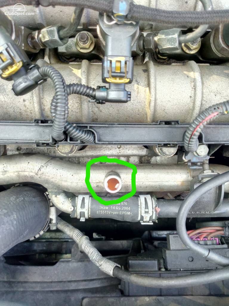

De ceva timp, am observa o mica scurgere in zona din poza. Masina in cauza e un astra h a16xer. In vas vad ca nu a scazut nivelul. Din ce am inteles, e furtunul de retur catre clapeta de acceleratie. Are vreun o-ring ceva acolo?

Da, are un oring. La mine toata conducta era casanta iar capatul ei, care intra in carcasa termostatului era rupt. Sfatul meu e sa schimbi ambele conducte catre clapeta de acceleratie si sa verifici si oringul senzorului de temperatura din carcasa termostatului. Scapi de neplaceri. In curand vor plange toate astea.
Cealalta conducta are o mufa identica pe care am gasit-o rupta la fel in clapeta de acceleratie.
