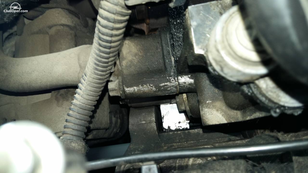

Bună seara! Am și eu o problemă la un opel vectra c, 2 dti din 2004. Pierd antigel, am fost la mecanic, acesta a depistat se pare pe unde pierde (o să pun o poză , este o garnitură pe la un tub care iese din chiuloasa,deasupra alternatorului (este partea mai neagră în poză ).Unde am fost nu știe ce garnitură este, ce cod are, poate cineva să mă ajute?

Tu ai si furtunul afecat, este umflat dupa colier semn ca insertia este rupta, pe intelesul tau ca.o boalfa la roata cand iei bordura.
Intri pe ecat24 si ai acolo desene si coduri piese. Daca nu te descurci mai faci poze ca il localizez eu. Mecanicul tau este cu pluta pe Dunare si cel de magazin piese mai bine ar vinde castraveti la piata.
Este simplu, te indrum eu pas cu pas daca faci singur, daca spui la "mecanic" ce sa faca atunci uita.
