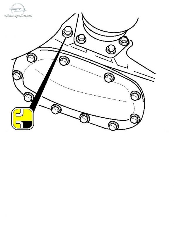

La ce astept si eu un raspuns,am inteles unde este busonul de nivel,am inteles pe unde se completeaza/baga uleiul,dar nu inteleg sistemul de golire,cumva se da capacul asta jos(are rolul unui fel de baie de ulei pentru cutie )?

La modelul F13 golirea se face numai dand baia de ulei jos, se defac cele 10 suruburi de la baie

Nu se da baia de ulei a motorul,poate doar capacul ala de la cutie din poza postata mine,alta logica nu gasesc
