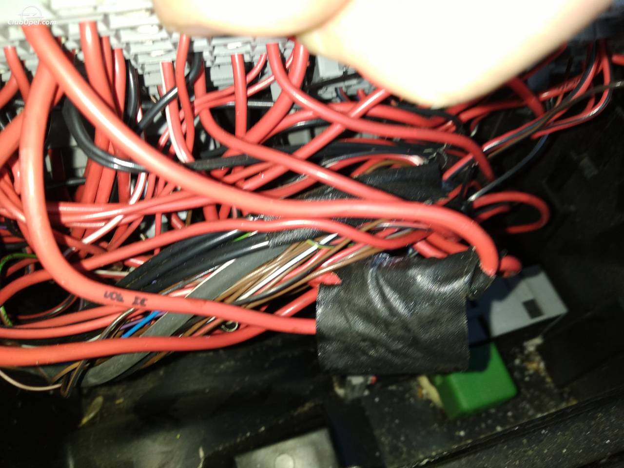

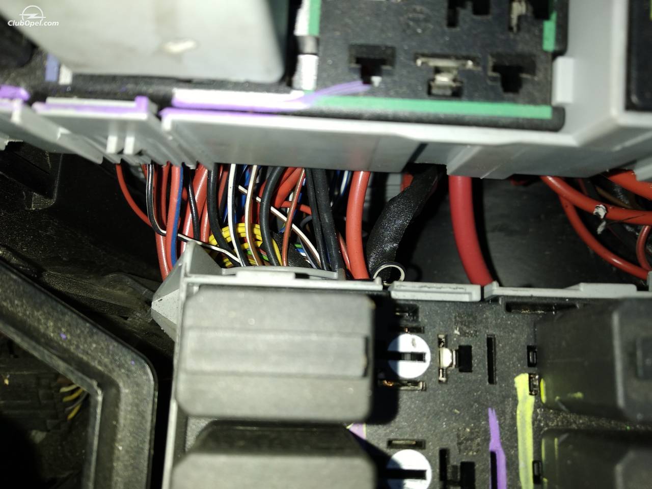

Nu știu dacã se încãlzește dar nu are rost sa discutam, pun 2 poze cu cauza cea mai probabilã.
Mulțumesc mult pt idei și explicatii Acu întrebarea este cum sa procedez

Mașina cumpãratã de la piata Arad, mașina merge bine dar cu anumite defecte ...foarte ascunse sub cutia de siguranțe

Tre sa rezolv dezastru de sub cutia de siguranțe
Are masa pe pinii 2,3,4,5,7,8 din conectorul ãla negru de la panou
Problema ii sub cutia aia de siguranțe din compartimentul motor.Ii plin de fire înnodate și bandajate, și dupã aia sa verific înãuntru

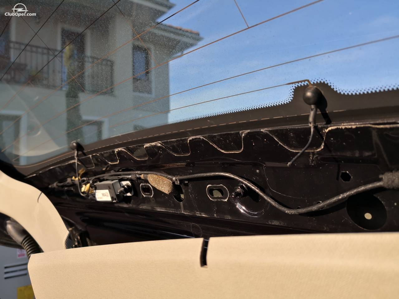

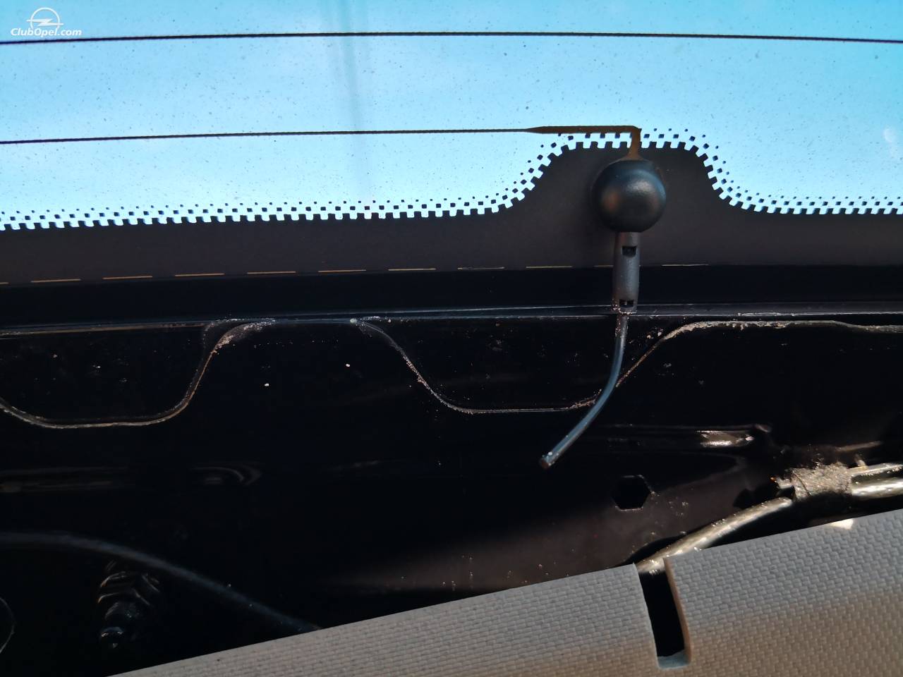

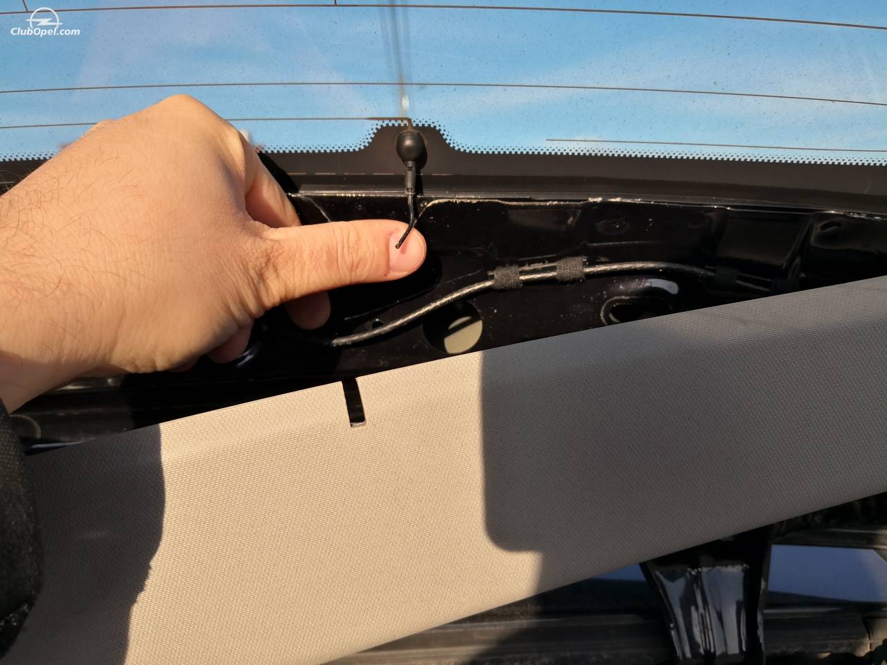

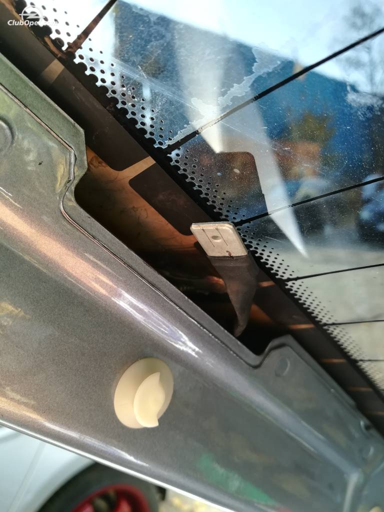

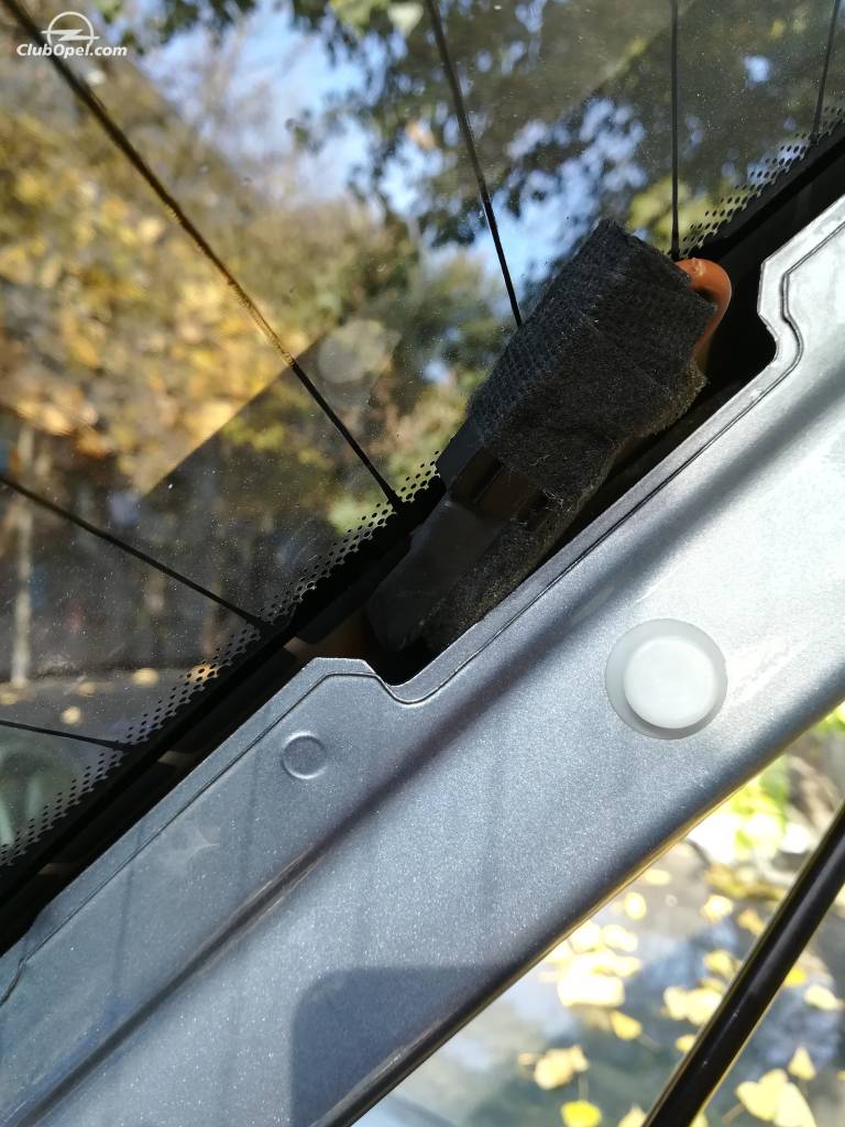

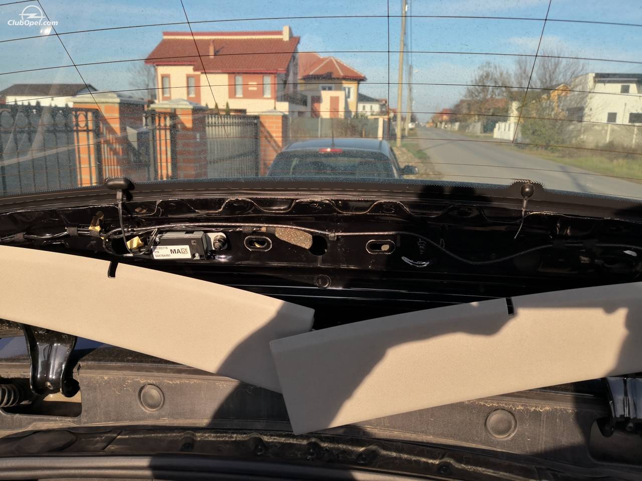

Stie cineva unde trebuie sa ajunga firul de la degivrare luneta astra j hatchback? Am observat ca nu se degivreaza toata luneta am demontat masca haion portbagaj si am un cablu intrerupt dar nu se vede unde trebuie conectat. Am atasat o poza.
  • danpet
  • Mesaje scrise: 1,145
  • Masina: Corsa 1994 C14NZ
Nu stim ce inseamna ca "nu se degivreaza toata luneta"!
...La toate masinile pe care le-am vazut pana acum, rezistenta de pe luneta are multe fire orizontale (fiecare fiind o rezistenta), legate in paralel la 2 benzi laterale verticale. Pe una vine +12V (pe un singur fir), iar cealalta e legata la masa.
"unde trebuie sa ajunga firul?"...la luneta si vine de la releul de dezaburire (sau modul electronic).Daca iti merg o parte din fire (rezistente), inseamna ca ajunge tensiune la luneta. Se pot intrerupe o parte din firele orizontale, caz in care cele intrerupte nu se mai incalzesc, deci nu dezaburesc.
Exista solutii speciale pentru reparare, care refac continuitatea in zonele intrerupte...Detalii gasesti si aici pe forum si in alte parti pe net.
  • astrafan257
  • Mesaje scrise: 80
  • Masina: Astra 2010 A13DTE
  • Cont inregistrat: 02 Jun 2015
Atasez mai multe poze, poate nu s a vazut clar care este firul intrerupt. Nu este vorba de rezistentele orizontale. Nu stiu exact unde trebuie legat firul deoarece nu am si bucata cealalta, din poza se vede ca lipseste.
