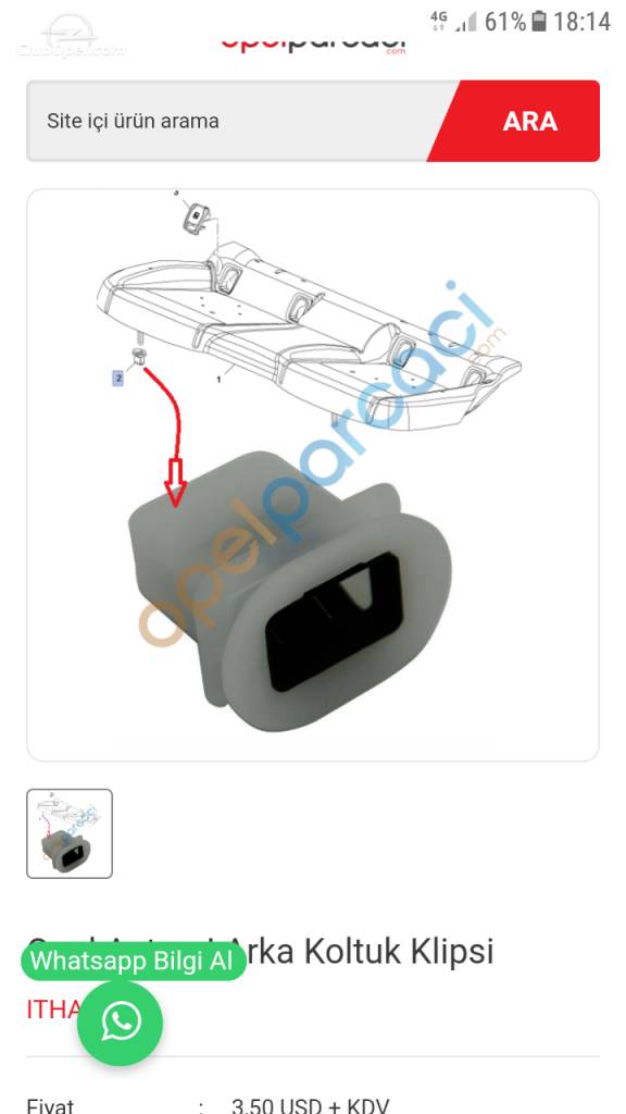

1:Bancheta se scoate fara sa strici nimic apasand niste cleme albe sub masina
Acestea se strica daca tragi tare de bancheta, sunt de unica folosinta ; ele se umfla in tabla masinii si nu ies intregi decat daca le strangi putin si le impingi in sus; acestea se afla in partea din fata a sezutului( cam sub genuchi)) , cum stai pe ia)
2: Apa intra nu pe la cheder ci pe la capacele ovale din plastic aflate sub plasticul din partea de sus a caroseriei unde sunt balamalele haionului....daca ai haion
Le cureti si le dai cu silicon de etansare
