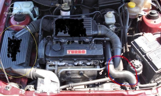

Va salut ! Am un Opel Astra F 1.7TDS motor Isuzu. Am o intrebare. As vrea sa schimb pozitia intercooler-ului, in sensul ca as vrea sa il pun orizontal, in fata radiatorului de apa, in dreptul acelei grile de aerisire din bara de protectie fata. As vrea sa fac acest lucru ptr ca, asa cum se stie, pozitia lui este cam ascunsa si nu ajunge la el destul aer ptr o racire suficient de buna. Asta inseamna modificarea unor furtunuri, in special cel in forma de "S" care vine din intercooler in teava care duce la admisie, in motor. Intercoolerul, nu stiu sigur....va ramane acelasi sau voi pune unul putin mai mare. Ma intereseaza daca schimbarea acelui furtun va avea vreun efect negativ, ma refer la efectul de turbo lag. Va multumesc si astept raspuns !
Este vorba despre furtunul incercuit cu rosu in poza !

Vezi ca a facut colegul @gabonne miscarea asta cu un intercooler montat orizontal in fata radiatorului de apa la o Vectra A cu motor X17DT, motor pe care l-a montat el ulterior in locul celui GM non-turbo.
Sunt perfect de acord cu tine in ceea ce priveste pozitia intercooler-ului la acest motor, exact asa e treaba si anume : modul in care a gandit Opel racirea intercooler-ului la X17DT este un design 'neproductiv'. Cauta si vei gasi cum au gandit intercooler-ul cei de la Mazda pentru acest motor, sa vezi acolo intercooler cu 12 celule, racit inteligent printr-o fanta direct in capota din fata... si uite-asa cu acest intercooler inteligent proiectat, incepand cu anul 1990 Mazda 'a stors 88cai' din acest motor! Era ceva extraordinar pe vremea aia sa scoti peste 50% mai multa putere dintr-un motor diesel folosind doar o turbina si un intercooler.
Nu stiu cum a facut colegul @gabonne (poti sa-i dai un PM) dar stiu cum au facut altii pe forumurile engleze VXOn sau MigWeb : au pus o admisie de 1.7diesel simplu(care are gura de aer spre admisie in partea stanga) in locul admisiei dublu-etajate de la X17DT(care are gura de aer spre admisie in partea dreapta) si au prelungit tubulatura de aer de la iesirea din intercooler-ul montat orizontal direct catre admisia schimbata, deci au 'routat' tubulatura pe langa cutia aia din plastic negru care acopera distributia acestui motor.
