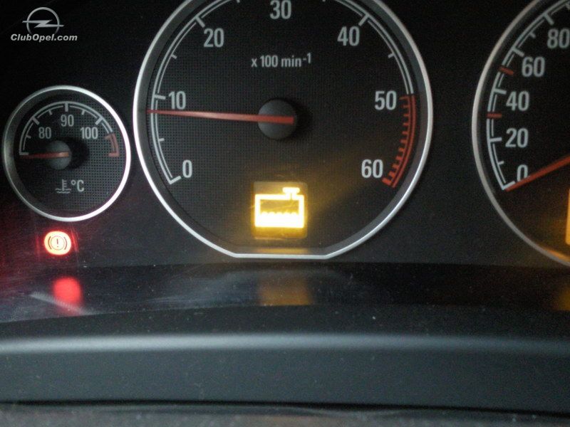

Am facut schimbul de lichid de racire si am vrut sa arunc un ochi asupra vasului de expansiune unde se afla senzorul de nivel. Uimirea nu mi-a fost mica cand am observat plutitorul (in forma de snacks) care innota prin antigel. Acest plutitor in mod normal trebuia sa fie atasat unei unitati de citire electronica care are o pozitie verticala in interiorul vasului. In capatul superior al acestui "catarg" inca se mai observau ramasitele sistemului care ar fi trebuit sa preintampine ca plutitorul sa iasa din fagasul sau.
Solutie:
Am pescuit acel plutitor si l-am repus pe pozitia sa
Am improvizat o siguranta pe care vreau sa va spun ca am pus-o cu mare greutate in pozitia respectiva pe "catarg" pentru a nu mai permite plutitorului sa iasa cand are chef.
Am pus contactul, am pornit chiar si motorul de vreo 500 Km inca este in pozitie.
Martorul nu se mai aprinde. Am apasat cu o surubelnita pe plutitor in jos si martorul s-a aprins. Am dat drumul plutitorului care a revenit la pozitia sus si martorul s-a stins.
CARE ARE ACEASTA PROBLEMA EU ZIC CA E CA SI REZOLVATA.

Si la mine s-a aprins acest martor numai ca nu am apucat sa studiez, doar stiu ca antigelul este la nivelul corect, probabil si la mine s-a desprins acel plutitor? Cum ai reusit sa-l pui pe pozitie acolo in borcan banuiesc nu? Nu se poate scoate senzorul sa-l repari linistit in afara borcanului?
