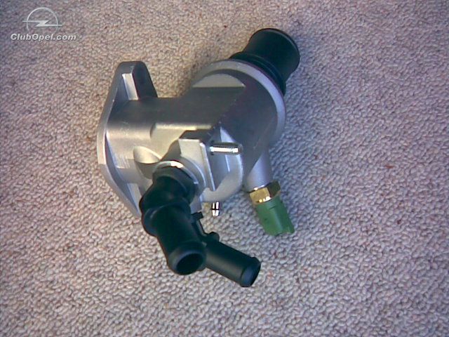

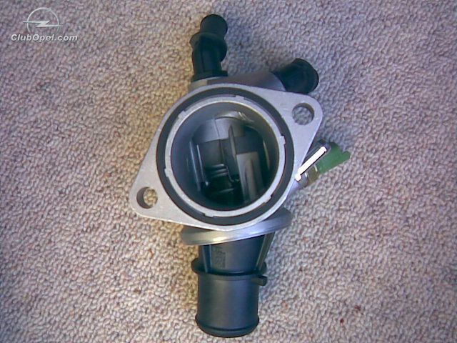

am si eu aceeasi problema cu termostatul si daca toata vara am mers cu el blocat pe deschis adica nici vara nu prea
ajungea la 90 ,acum m-am hotarat sa-l schimb.
asa cum se stie termostatele la vectra c vin cu tot cu corp si fara sonda de temperatura
preturi : Autokarma-285 ron (vernet)
la mine in oras : 260 ron
si cel mai ieftin 190 ron de la un prieten distribuitor
acum nu stiu daca vine si cu garnitura aceea intre el si motor

gata am schimbat termostatul,care a durat 3 ore.Foarte greu se schimba.
am dat o tura prin oras cam 10 km ca sa vad daca scade nivelul la antigel sa pot sa mai
completez si nu scazuse foarte mult dar apa urcase la 90.
Deci dupa 10 km aveam apa la 90 si in meniul ascuns i-mi arata 95.
S-ai pun la loc sonda veche care arata la fel aceeasi temperatura pe ceas ca si cea din meniul ascuns ?
si apropo radiatorul are buson de golire

Termostat: la un prieten distribuitor de piese auto m-a costat 170 wurth(termostat + corp) in magazin ajunge undeva de la 200 si 260 depinde de adaos!
Gasise ceva mai ieftin la un depozit dar din fericire acolo lucra un fost coleg de-al lui si l-a sfatuit sa nu cumpere - "deosebit de proaste"
Exact acum un an am mai schimbat un termostat, acum iar altul... ma simt ca socru-meu dar diferenta este ca el are Dacia 1310, iar la el e si mai ieftin iar ca timp de lucru, imi i-a de 10 ori mai putin!

Gata azi am facut proba la termostat in afara si sta apa cam pe la 88.
in meniul ascuns 88 si pe ceas 86 o mica diferenta intre ele dar acum e bine.
Am mers cu 100-120 si nu a scazut deloc in comparatie cu cel vechi care prin absurd daca ajungea la 80 scadea imediat sub 70
Cred ca temperatura lui de deschidere este undeva la 87.
