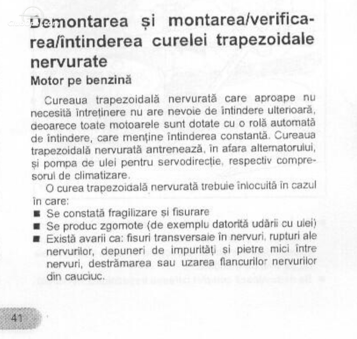

In primul rand o sa dau paste din manualul de intretinere si reparatie ( nu stiu ce alt manual ar mai putea exista .... ) , habar nu am sa fie mai multe manuale.
Deci scrie clar, cureua trapezoidala nervurata - cunoscuta ca si cureaua de accesorii - necesita intretinere minima si nu se inlocuieste la un nr de km. La fel, nu se mentioneaza nimic despre rola intinzatoare. Cu alte cuvinte, cat duce motorul ( si aici ma refer la arbore cotit, pistoane, ax cu came etc ) duce si cureaua de accesorii + rola intinzatoare. Sigur ca nu vorbim de 1 milion de km dar cateva sute de mii de km - gen 300.000 - 400.000 - este ceva de asteptat. Sunt sigur ca sunt multi pe forum care au facut 300.000 - 400.000 km cu masina fara interventii in motor. Nu mai zic de multitudinea de masini aduse din afara de samsari cu km multi dati inapoi si care si dupa ce au fost dat km inapoi tot ajung la 300.000 - 400.000 fara interventii la motor. Plus ca un motor care scoate miros de gaze pe esapament e clar un motor cu minim 300.000 km .

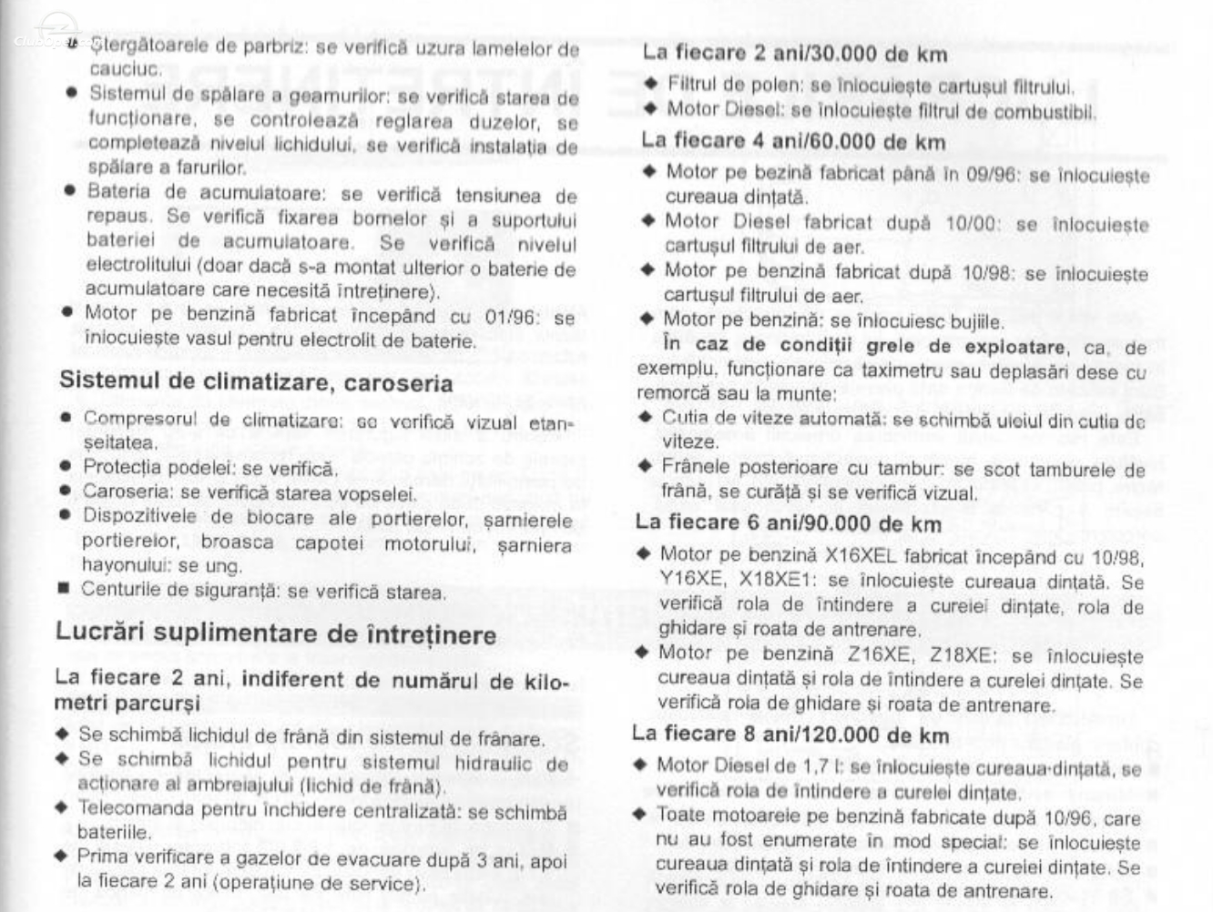

Ori nu prea esti atent, ori nu prea întelegi ce cricim noi pe-acilea:
- când am fãcut analogia cu cureaua de distributie si componentele aferente, îti sugeram fin(poate prea fin!) cã ai putea sã faci o comparatie între mecanisme asemãnãtoare si fiabilitatea lor, respectiv intervalele de service, dar vãd cã nu te intereseazã, e alegerea ta;
- când am zis cã scrie în manualul service ai zis cã nu:
Si în paragrafele marcate despre ce crezi tu cã scrie?!
Iar estimãrile (deși le-aș spune mai degrabã deziderate) tale de fiabilitate, bazate pe nu-știu-ce, nu au nicio legãturã cu vreo realitate....cu atât mai puțin mecanicã. Cam nu vezi pãdurea de copaci...

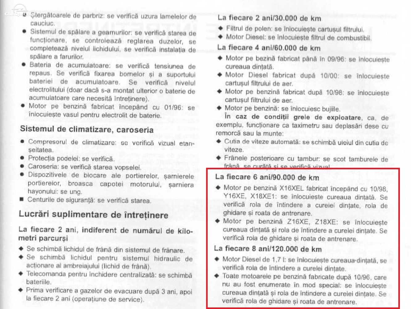

Da da, dar ..... la cureaua de distributie trebuie estimata o valoare nu minima, nici jumatate, poate chiar sfert din durata medie de viata ( depinde si cum se calculeaza durata medie de viata dar sa nu intru in detalii aici ) . Ca sa se evite / micsoreze sansa unui potential dezastru ca se rupe cureaua. Deci e normal sa fie a 4 a parte ( acuma recunosc - 4 e de la mine - parere persoanala ! - deci atentie! ) din durata medie de viata. Deci o curea de distributie, cu noroc poate duce 300.000 dar pt a evita un dezastru, se schimba la 90.000 ( iarasi parere persoanal - aviz amatorilor - faceti cum scrie in manual si NU cum zic eu ! ) . Fiind 90.000 si nu 360.000 nu scade de 4 ori sansa, ci mult mai mult, distributia ratei de esec fiind mult mai mare dupa 360.000 si minima spre 90.000
Ce ai marcat cu rosu - e intervalul de curea de distributie. Nu de accesorii.
Multumesc, vina mea ca nu am facut legatura. Dar am explicat mai sus de ce nu am facut legatura.
Ultima modificare facuta de mihaiadrian la Lun 20 Mar, 2023 4:46 pm, modificat de 4 ori in total
