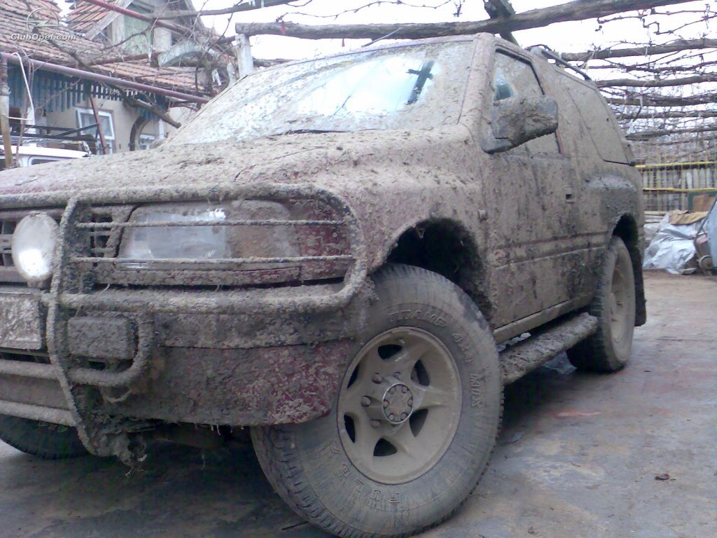

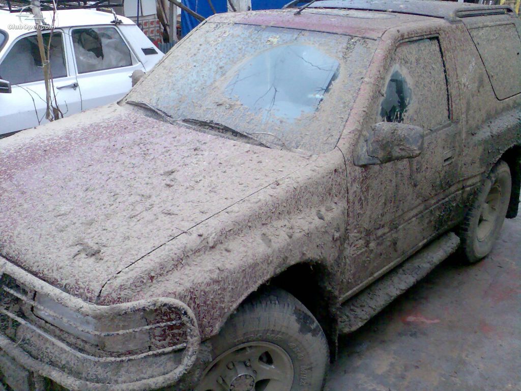

gata! am terminat-o! 😠
am ramas intr-un namol zilele trecute si am forjat putin motorul, ca sa ma scot de acolo... caci au tras doua vitare de mine si nici nu ma miscau... 😉
pana la urma am iesit doar cu puterile mele, dar in schimb si cu o bataie de arbore, si bineinteles becul la ulei acum se stinge doar de la 1300tur/min cand e cald....
ce parere aveti sa repar motorul asta, sau sa pun altul de la dezmembrari?
