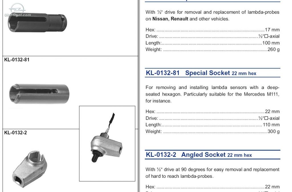

De regula sonda lamda se desface si se stringe cu o cheie speciala, da trebuie respectat cuplu stringere dar valoarea e dubioasa (41Nm), de obicei au valori mai rotunde.

Uite ce scrie in cartea tehnica gasita de mine (cartea e tiparita pentru Corsa C in anul 2002): "Sonda lambda - reemplazar, (... ) sonda lambda del multiple de escape, utilizando una llave estrella de 22 mm" (presupun ca se refera la o cheie de 22), apoi : "Apriete - sonda lambda con 41 N.m / 30 lbf. pie". Eu asa inteleg, ca sonda trebuie stransa cu 41 Nm.

TIS spune 40Nm si putina vaselina speciala pe filet.
