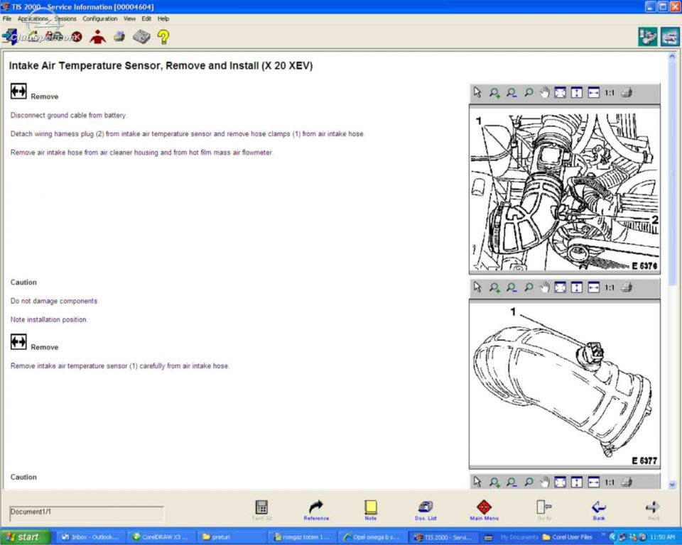

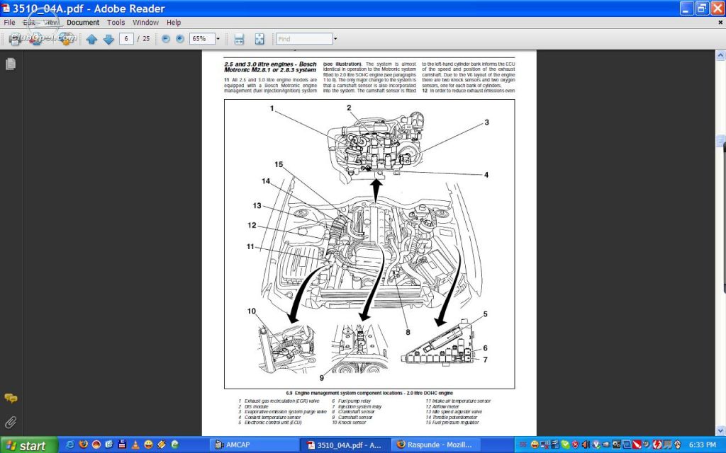

sfantu13mm a scris:imi poate spune cineva unde se afla senzorul de temperatura al motorului si o poza va rog?
Daca ne spui si la ce tip de motor te intereseaza, cred ca te putem ajuta!
Scrie datele principale, combustibil, capacitate cil, sau scrie tipul motorului (codul)
In principiu, daca este benzina, cauta in partea stanga cum stai in fata masinii, cam sub alternator. Acela este senzorul de temperatura care da informatii calculatorului.
