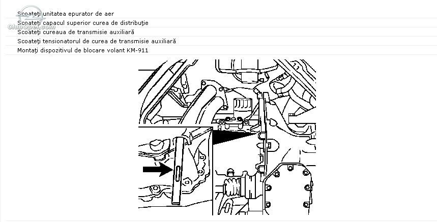

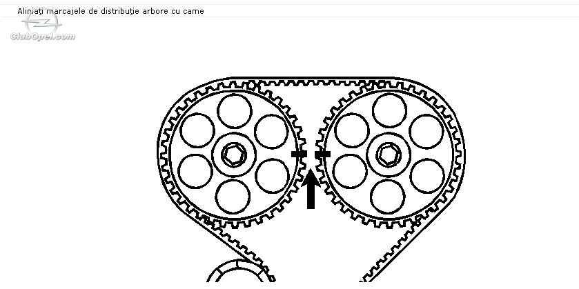

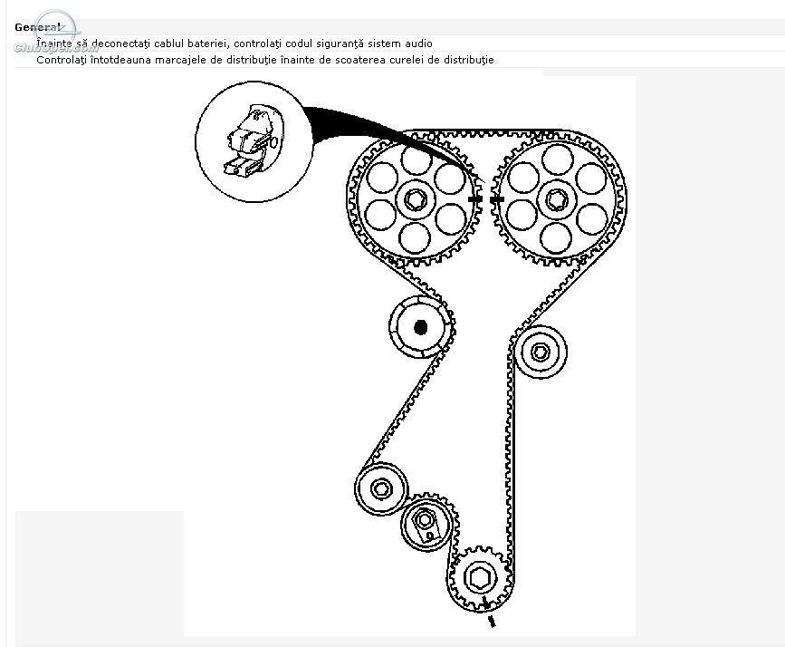

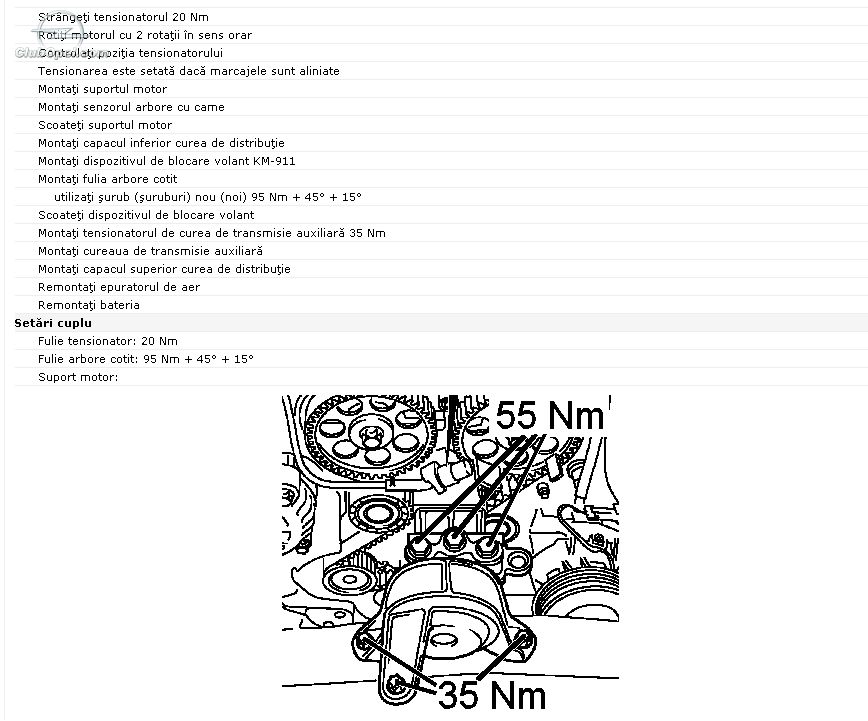

Sub masina intre motor si cutie ai o gaura cit degetul, pe acolo bagi un dorn zdravan. Inainte de asta pui distributia la semn de preferat.
LE
Asa cum spune si paulista daca nu te pricepi nu te baga ca sa nu patesti la fel https://www.clubopel.com/viewtopic.php?t=53084
