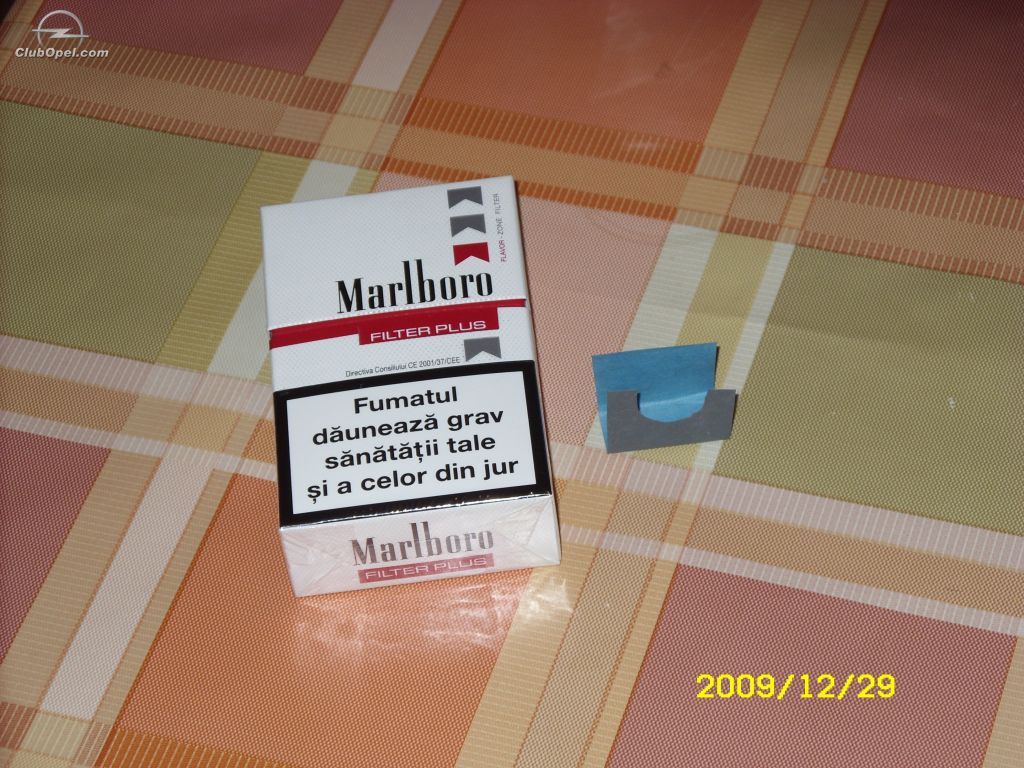

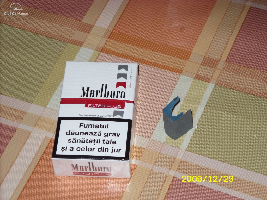

Urmatoarele 2 poze-am facut eu o clema din carton,pe celelalte nu le am acasa,dar aceasta este forma necesara.Tb.facute din tabla de 1.5-2mm,daca se poate chiar calite dupa prelucrare. .....................................................................................................................................................

Asa e si din teava,dar nu stiu de care ..Cel mai bine,daca ai kit-ul nou gata cumparat ,faci probe pe el,inainte sa-l dai jos pe cel vechi.Si anume presezi cu ceva soarele pana intra de tot,si se lipeste discul de placa..Atunci poti vedea cam ce dimensiune tb sa aiba clemele ,ca sa-l tina asa.
SAU le cumperi gata facute,de la DRAEPER,eu am dat vreo 45-50 ron.Problema e ca sunt de unica folosinta,fiind subtiri,nu prea tin..Unele kit-=uri de ambreiaj au clemele inauntru.
