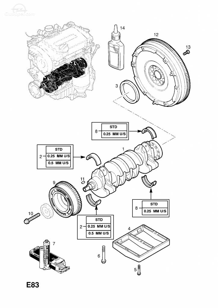

Am intrat pe wiring diagrams la Opel Vectra , Acolo imi arata doar manualul PDF al masinii. Eu caut schemele motorului Y20DTH - adica manualul service . Tis 2000 sau EPC arata asa ceva ?
Fiecare piesa, cu codul ei de fabricatie si pe romaneste
Cum e poza asta de exemplu :
Ca de aceea vreau sa stiu ce piese imi comand cand se strica ceva , pentru ca dobitocii de la magazin nu cunoaste nimic !
  • jgyprime
  • Mesaje scrise: 9,915
  • Masina: Vectra 2005 Z19DT
Poza e din epc.

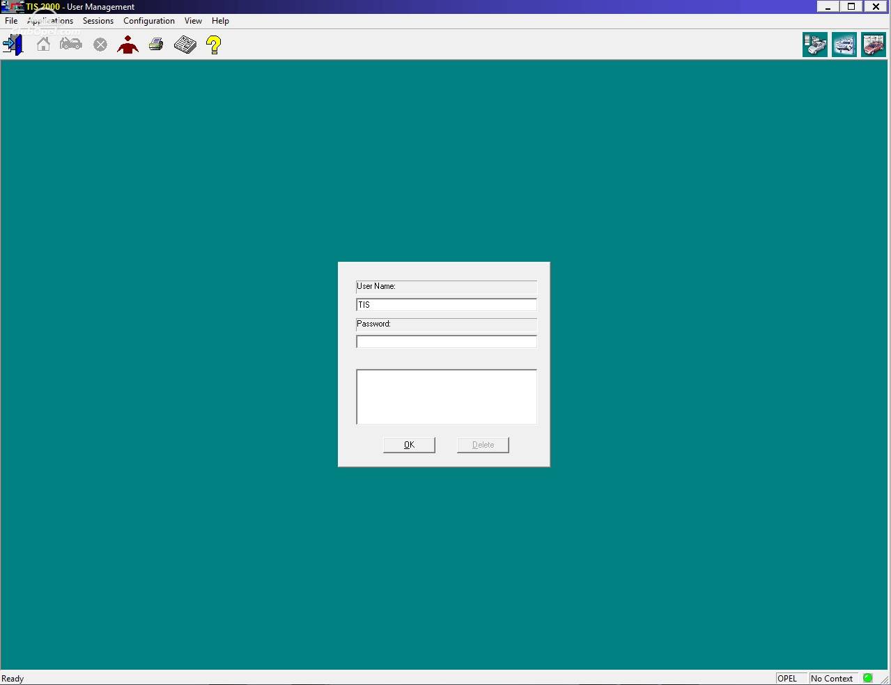

am incercat din nou sa instalez tis 2000 luat din alta parte ,dar ii da eroare 721 update part 2 will stop now ,l-am instalat pe windows 7 32 biti,,ce pot sa fac sa-l instalez cum trebuie sau ce trebuie sa fac.
  • T.ion
  • Mesaje scrise: 3,452
  • Masina: Zafira 2001 Z16XE
Antivirusul era activat?
Daca da, opreste-l pe durata instalari. (dupa il poti activa) - pe la jumatea instalari isi baga nasul si el.
Dupa instalare intri direct, fara sa scri nici o parola, direct OK.
"User Name: TIS" il lasi asa cum este.
Si dupa:
Celor care vor sa intre in "Service information" trebuie setat in "Options" => "Country"
dupa ce setare, va merge "Service information"
https://www.clubopel.com/vie...p=1851724#1851724
Daca cateodata foarte rar... da eroare la deschidere - opreste temporar antivirusul.
Daca ai probleme cu reinstalarea vezi si paginile anterioare, am scris de ce m-am lovit eu in TIS2000.
Nu sunt expert dar pentru mine ma descurc.
TIS2000 si Autodata 3.38 impreuna sunt foarte utile.

Eroarea 721 apare din cauza ca a rulat setup-ul din Autorun cu fisierul iso montat in cd virtual.
Se dezarhiveaza imagine iso si se intra in folderul cossids si se porneste instalarea din Setup.exe
