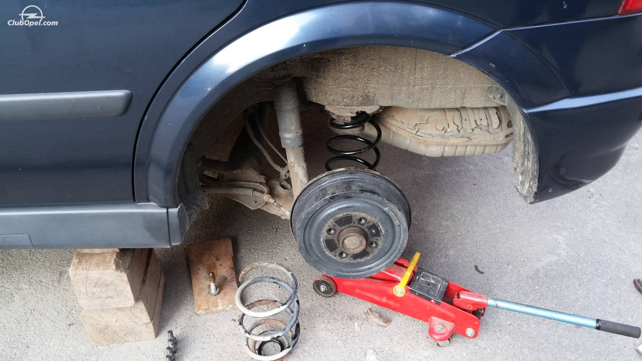

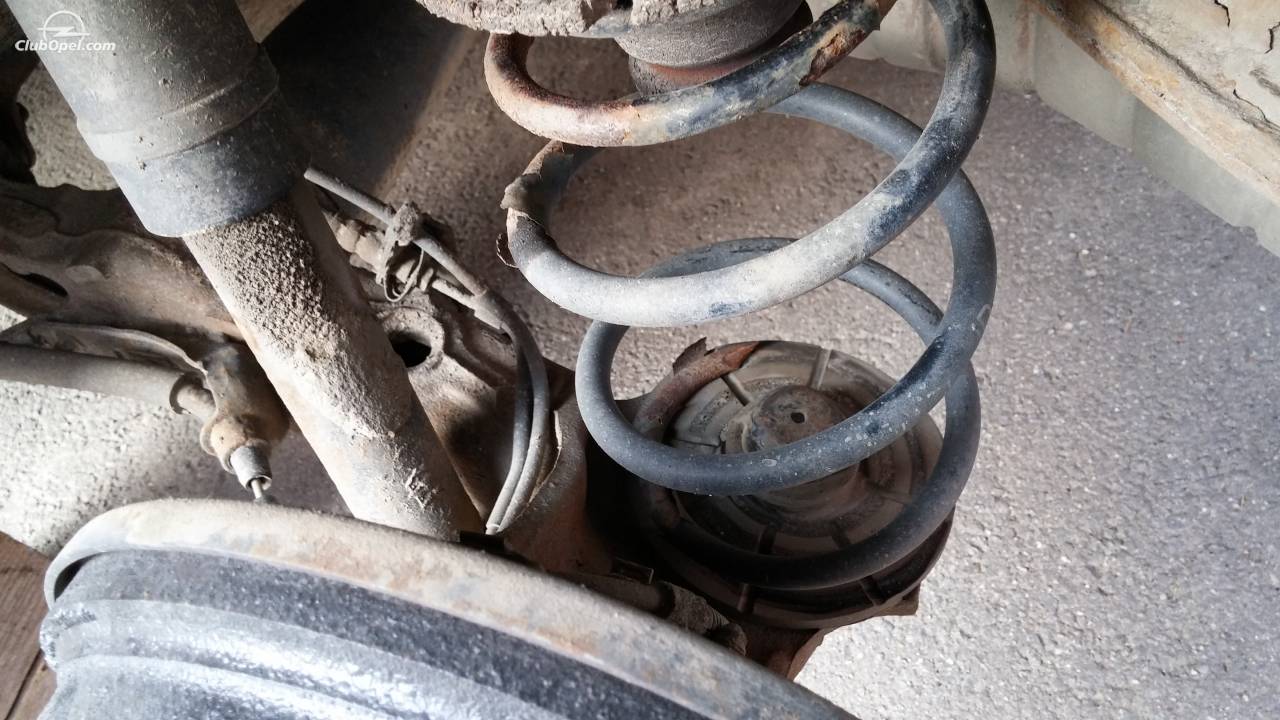

Am si eu nevoie de o mic ajutor.
Zilele trecute am parcat masina pe o zona inclinata ( masina a stat cu ,,botu,, in jos,, ) , am tras frana de mana ferm si cand am revenit la masina am venit insotit de inca 3 persoane. Cand ultima persoana s-a suit in spate , brusc s-a auzit o trosnitura puternica in zona rotii spate stanga.
Pe moment am considerat ca o fi sarit ceva de la frana de mana /tambur spate pentru ca n-am slabit-o la urcarea pasagerilor dar facand o proba atunci pe loc , totul parea in regula.
Azi am demontat tambur roata spate stanga si cand tocmai constatatam ca toate sint la locul lor , atunci am observat ca din arcul spate lipseste o bucata buna ( adica cam toata zona de unde incepe sa se subtieze arcul spre capat ). Interesant este ca pe masina e putin vizibila diferenta de paralelism cu solul.
Ok , simteam nevoia sa-mi cumpar niste arcuri spate si acum am ocazia Smile dar am o nedumerire. Am vazut pe site-uri de piese auto ca sint arcuri cu acelasi diametru al sarmei de la un capat la altul si arcuri care se subtiaza spre capete asa cum am gasit si eu la mine. De care sa cumpar ? Si ce marca ?
Pentru schimbarea lor am in dotare un fel de presa confectionata de mine ( 2 bari filetate de vreo ,,fi,, 25 pe care am sudat niste gheare ( la capatul barii si pe o bucsa ce culiseaza pe bara filetata ). Intrebarea este daca e ok sa comprim arcul in presa pana il bag in lacasul lui fara sa demontez telescopul spate - sau mai sanatos e sa il demontez si sa indepartez puntea de caroserie cat pot de mult ?
Intreb asta pentru ca nu m-as chinui cu telescopul vazandu-i prinderile atat de batatorite si ruginite dar nici n-as vrea sa comprim arcul nou pana la limita lui sa-mi crape in presa si sa raman ,,Dorel,, !

Pentru puntea din spate nu ai nevoie de presa .rezolvi doar cu un cric si ceva cunostinte ..este foarte simplu..dai roata jos,bagi cricul sub punte,desfaci piulita de la amortizor,slabesti cricul,scoti arculvechia,la bagarea arcului nou apesi un pic puntea ,il bagi iar apoi cu cricul ridici puntea si prinzi amortizorul la loc....si gata !Piulita de la amortizor este cea din partea de jos!

Adica tot stil Dacie 1310 , diferenta fiind ca la aia telescopul era prin interiorul arcului spiralat si la Opel nu.
,,Lenesul mai mult alearga si scumpul mai mult pagubeste,, - Smile eu vroiam ,,pe direct,, si ma gandeam sa comprim arcul in presa si sa-l demontez /montez doar ca nu stiu cat e de lung in stare libera un astfel de arc.
Cred ca atunci le voi schimba ,,clasic,, folosindu-ma de greutatea caroseriei.
Multumesc @tase.
Recomandari pentru marca arcuri ? Si tampesc cand pentru orice piesa la magazin ma intreaba ala - ce producator din cei 10 sa fie ? Shocked

Exact...poate si mai simplu ......pentru ca arcul este separat de amortizor cum ai spus si tu!Smile))

Si sa-mi raspund referitor la tip si marca arc spate G, hatch, 1.7dti.
Mi-am comandat 2 arcuri spate marca Lesjofors la 77 lei bucata de tipul gasit pe masina adica cu subtiere diametru sarma spre capete si ingustare circumferinta. Maine imi vin.
Chiar n-am stiut ce sa aleg- este arc spate si cu 50 lei si cu 200 !
  • Aries
  • Mesaje scrise: 896
  • Masina: Astra y17dt din 2002
  • Cont inregistrat in: 14 Mar 2015
  • Garaj Mesaj Privat

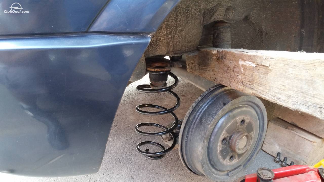

Sosit arcurile dar care au sosit cu putin tuning, adica n-au mai fost cele comandate ci la acelasi pret am primit cu diametrul sarmei constant. N-am inteles exact de ce dar in fine, le-am luat.
Ok, facut curaj cu o bere, afara 36 grade, conditii de schimbare zero, adica langa bloc pe locul de parcare.
Si peste toate dorinta mea arzatoare de a-l fenta pe @tase in sensul ca nu desfac nimic si lucrez doar din presa.
N-a fost sa fie ca oricat am injurat si am cautat prin casa, nu mi-am gasit presa.
Asa ca
Asa ca le-am schimbat clasic, adica cu cracanare punte cu barna de lemn. Sant incantat ca-mi sta spatele fix paralel cu solul si cu vreo 7 cm mai sus decat initial.

Trebuie sa recunosc ca m-a ajutat un amic ce sta la casa ( el mi-a adus barna ) - si cand i-am spus la inceput ca nu-mi gasesc presa , a cascat ochii mari si m-a intrebat : poi atunci ce facem ?
N-a fost prea incantat cand am incercat sa-l asigur ca un user de pe CO a spus ca merge si fara presa dar macar a fost dispus sa incercam . Smile
