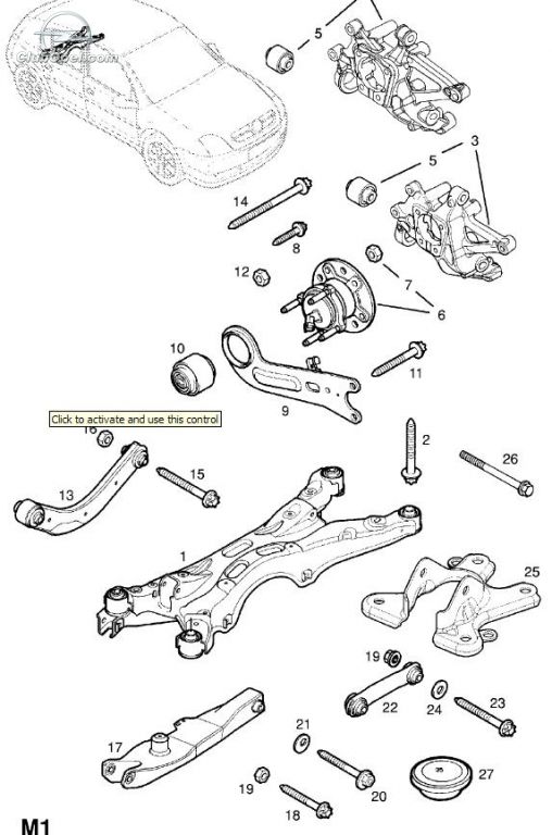

Salut! cine ma poate ajuta cu o schema detaliata a componentelor suspensiei pentru vectra c GTS 2003 ?
  • tonytm
  • Mesaje scrise: 4,479
Uite pe spate

cea mai mare parte. adica tot ce inseamna articulatii, bucsi...
mersi pentru schema.
o roata pe spate o am stramba de la o groapa nasoala pe care am luat-o si imi toceste pe interior cauciucul.
vreau s-o fac toata sa nu mai am treaba o buna perioada cu nimic.
imi trebuie schema ca sa stiu despre ce e vorba. ce piese contine, si sa caut si cele mai bune oferte de preturi.
dar denumirile nu le ai la toate componentele?

Nu dar iti recomand sa schimbi piesa 13 (brat superior ghidaj) si piesa 22 bieleta bara stabilizatoare. Plus bucsele de la bara stabilizatoare care nu apar in schema. Daca se balanseaza schimba si amortizoarele.

tonytm a scris:Nu dar iti recomand sa schimbi piesa 13 (brat superior ghidaj) si piesa 22 bieleta bara stabilizatoare. Plus bucsele de la bara stabilizatoare care nu apar in schema. Daca se balanseaza schimba si amortizoarele.
Piesa 13 e nevoie sa o schimb si eu,are cineva idee cat m-ar costa?Si daca o pot procura?9persoane de contact)

e jale cu suspensia pe spate la vectra c,chiar azi am schimbat bucsile de la bratele bumerang si degeaba,bate la fel ca inainte,parca ar fi o caruta,nu stiu ce sa-i mai schimb pe spate.
  • tonytm
gigelcocordel- un singur brat pe fata.
Alexclipea, troncane la cele mai mici denivelari ale asfaltului? Schimba bieletele bara stabilizatoare - piesa 22 (ceva bun-lemforder) + bucse bara stabilizatoare pe spate.
Te costa maxim 100 lei si o sa fie alta masina.

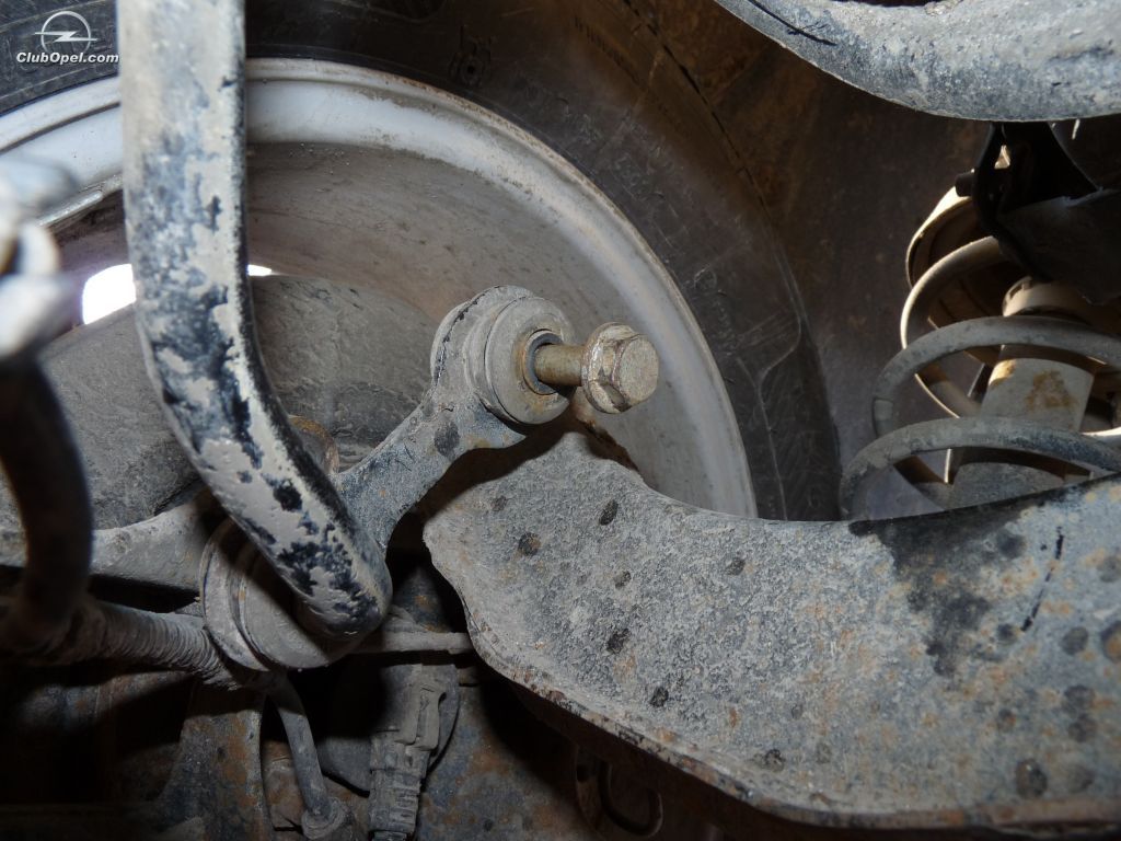

nu stiu ce sa zic....esti sigur ca asta e problema?cele 4 bucsi de 10 lei?ai patit treaba astA?imi poti arata o poza cu bara stabilizatoare te rog.sau cu zona unde se afla?
  • tonytm
Alea schimba-le pentru ca masina va deveni mult mai inchegata.
Troncanitul il ai de la bieletele de la bara stabilizatoare spate. Nr. 22 pe schema.
Daca nu ma crezi, trage de bara, se afla intre roti.
Asta-i bieleta. Bara e cea incovoiata si intra in bieleta prin presare. Poza e de la Vectra B dar e asemanator si la C.

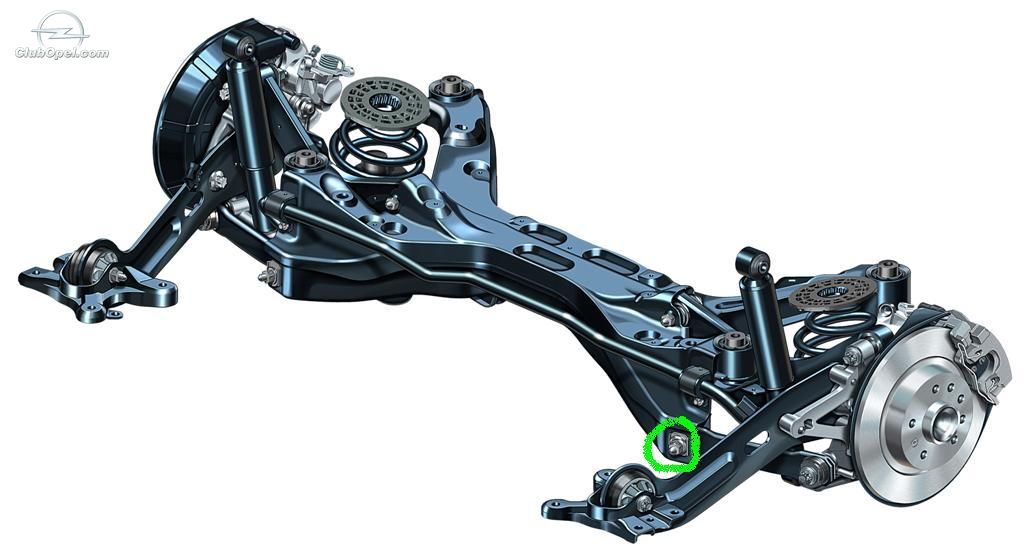

uite o poza cu suspensia spate
