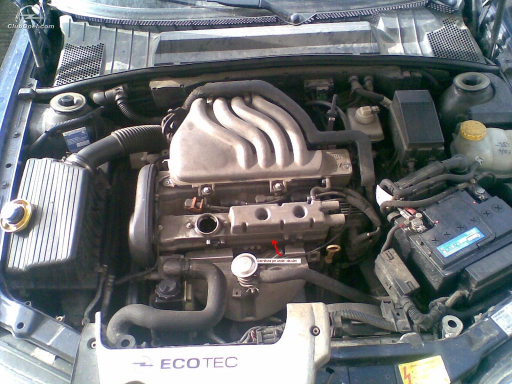

Salutare baieti odata cu iesire din iarna as vrea sa schimb niste garnituri pe la care am vazut ca sunt unele probleme.
Atasez o poza pe unde a inceput sa dea ulei si as vrea sa imi ziceti si mie cum se numeste garnitura aceea si daca trebuie sa dau distributia jos sau doar capacul acela care vine acolo deasupra pentru a o schimba.

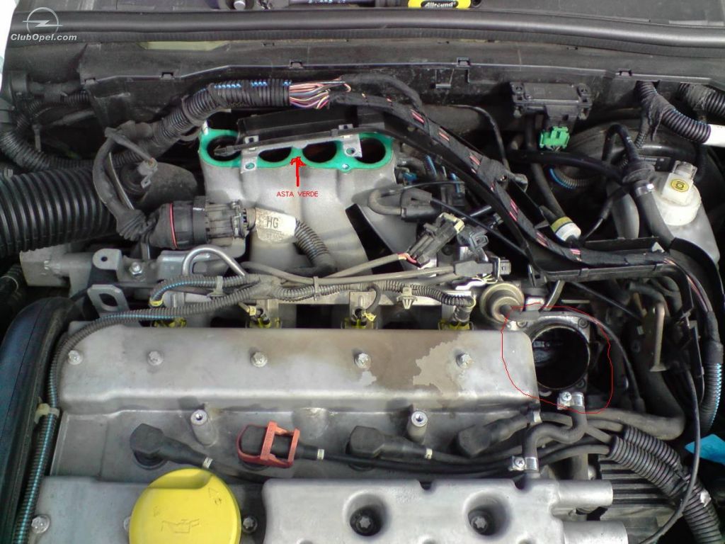

Si ar mai fi o garnitura pe care nu mi-am dat seama sa o cumpar cand am desfacut galeria de admisie pentru a curata clapeta de acceleratie, Si de accea apelez la voi pentru denumirea ei.

Prima: garnitura capac culbutori (AJUSA 00745000)
A doua: garnitura admisie (AJUSA 56003200)

Pentru aia de capac nu trebuie sa dai jos decat capacul

Multumesc mult cuby, daca dau capacul de culbutori jos ajung mai usor la IAC?, deoarece am incercat mai demult sa il dau jos si sa rupt capatul surubului si mai sta prins intr-un surub doar. Cand se mai incalzeste vremea trec la operatiuni Multumesc mult

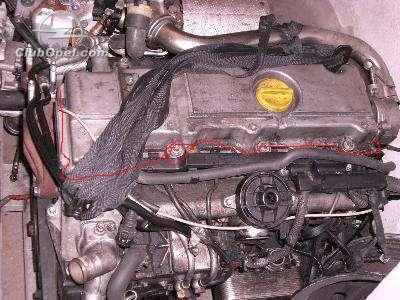

Sper sa nu postez gresit,dar am cautat peste tot si nu gasesc ceea ce ma intereseaza,poate ma ajutati si pe mine cum naiba se numeste garnitura de la motor am subliniat cu rosu!Va multumesc.

faci caterinca de forumistii! eu zic ca e garnitura de chiulasa!

@MIh@i
sa incepem scoala?
ce este ala de deasupra?
un capac.
ce acopera el?
chiuloasa.
deci ? cum se numeste garnitura?
Oare? Oare?

VA multumesc!Asa am stiut si eu ca se numeste insa nenea mecanicul,domne eeee nu garnitura de chiuloasa ci garnitura de la capac culbutori sau supape!
e acelasi lucru!

Haiducule, apreciez hotararea de care dai dovada, insa in cazul de fata te inseli. Garnitura de chiulasa si cea de capac culbutori (sau capac chilasa, sau... am auzit tz denumiri pe subiectul asta) sunt 2 chestii complet diferite.
MIh@i, nu sunt foarte familiarizat cu motorul tau, insa e posibil ca mecanicul sa aiba dreptate.
LE: uite aici:
https://www.clubopel.com/vie...p=1477461#1477461
primele 2 poze, de pe motor s-a dat jos capacul culbutori, in a doua poza se vad si prezoanele de chiulasa
In a 4-a poza ai blocul motor (fara chiulasa) iar in a 5-a, chiulasa, cu burta in sus 😊
