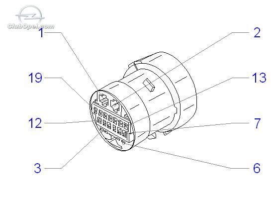

Este vorba de firul GRI, cel care intra in pinul 11 in mufa mama de pe usa (vezi mai jos)
Mufa se scoate usor: cu usa deschisa se impinge colierul de siguranta la masim inauntru si dupa mufa iese usor. Daca desfaci mansonul de cauciuc de pe ea o sa vezi un fir gri, care trebuie sa intre la pinul 11 (numerotarea pinilor in poza de mai sus)
Se scoate pinul din mufa si se izoleaza. Daca pui contactul bordul nu va ma detecta daca usa este deschisa sau nu.
La momentul oportun se schimba broasca si se pune acest pin la loc in mufa.
Este foarte enervant cu el defect, nu neaparat ca se tot aude buzerul din bord, ci faptul ca luminile interioare nu se mai pot folosi pe automat (vor sta aprinse tot timpul) si nu merge nici oglinda electrocromatica in caz ca ai. daca deconectezi firul toate acestea vor functiona corect.

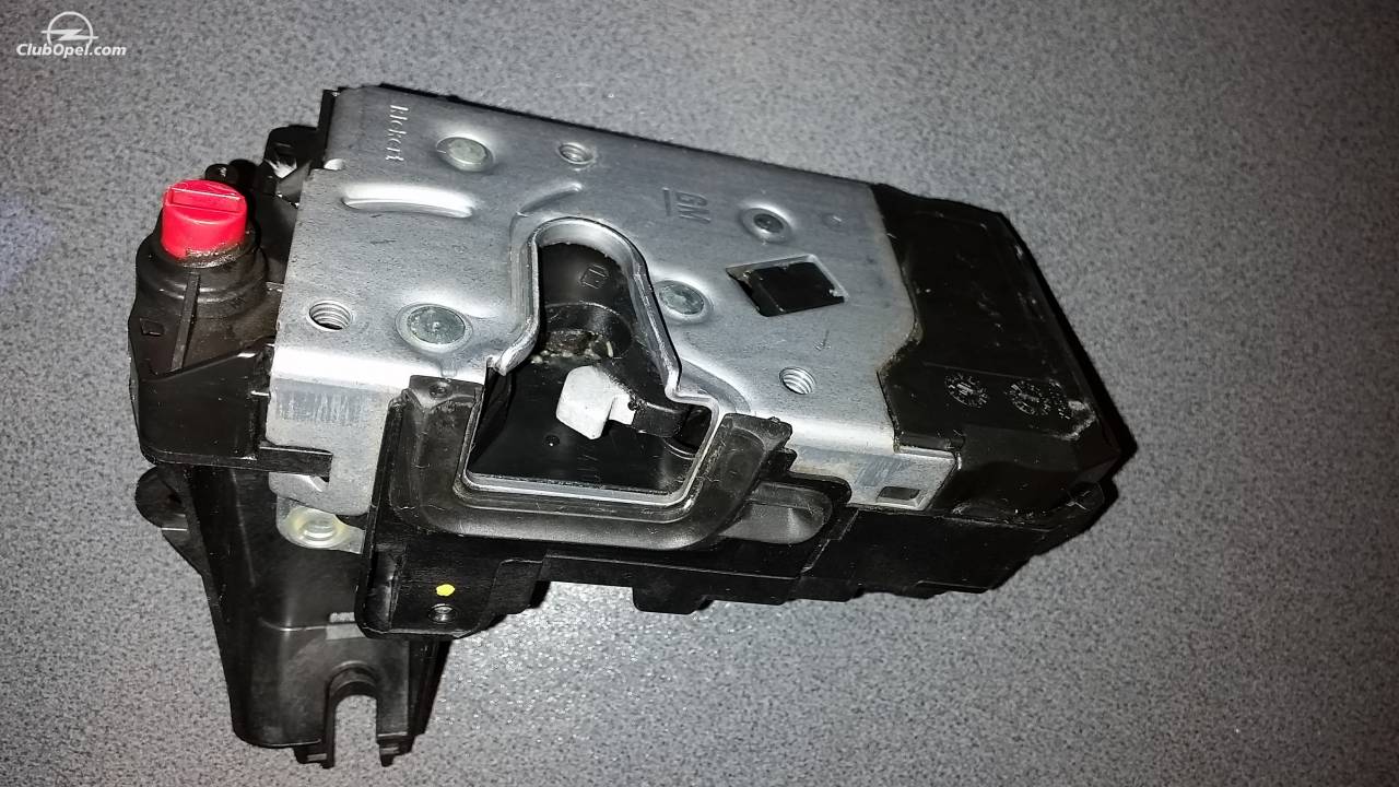

La mine la usa stanga spate nu mai merge senzorul care stie cand e usa deschisa. Actuatorul de incuitat usa functioneaza normal.
Am verificat cablajul din burduful de cauciuc si este in regula. Doi pini subtiri erau putin oxidati dar nu grav, i-am curatat.
Am demontat incuietoarea stanga spate astazi si am incercat s-a desfac, dar nu este facuta ca s-o poti desface sau repara.
In poza de mai sus, pe placa metalica, in spatele inscriptiei GM se aude contactul electric care trimite semnalul ca s-a deschis usa. Am comparat incuietoarea din stanga cu cea din dreapta si click-ul de la contact se aude identic. Am turnat in incuietoare spray aerosol de curatat contacte, alcool izoptopilic si ulei subtire pentru gresare in speranta ca o sa-si de drumul acel contact dar n-a fost sa fie.
Am cautat pe internet incuietoarea la dezmembrari in Germania dupa cod (GM 13210738) ca in Ro nu apare. Noua costa peste 100euro, iar din dezmembrari este intre 50 si 90 euro. Din cautarile mele a iesit ca incuietoarea stanga spate Astra H este mult mai scumpa decat incuietoarea dreapta spate, si cam triplu fata de incuietorile din fata.
Sa inteleg ca este un defect de fabricatie cunoscut de dezmembratorii din Germania?
Cineva zicea ca a luat una de la dezmembrari din Ro cu 100 lei. Vreau si eu una .
Mai multe poze am pus aici pentru cei ce vor sa demonteze si sa repare incuietoare.

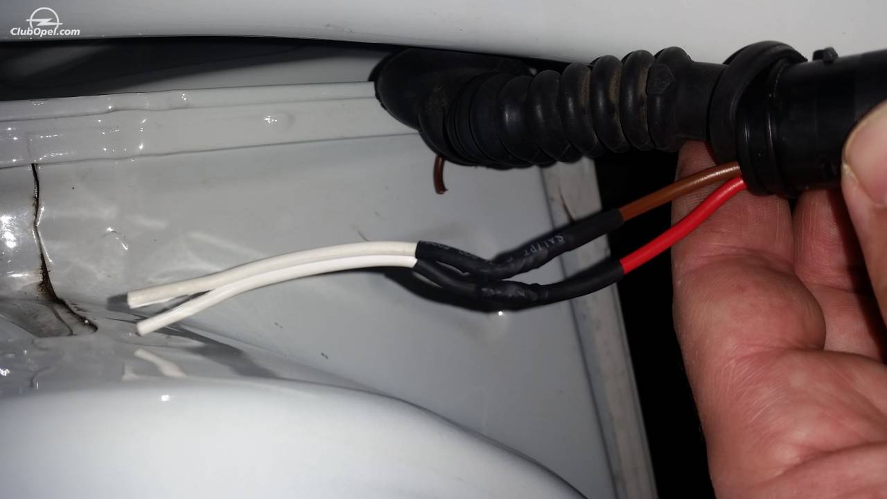

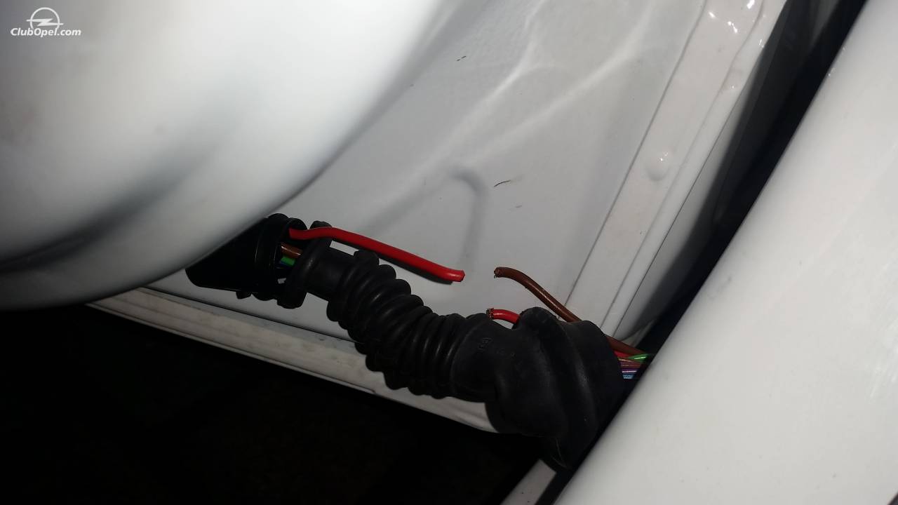

Dupa ce mi-am cumparat o alta broasca care tot nu trimitea semnalul de usa deschisa, problema trebuia sa fie pe fire.
Asa a si fost, vedeti poza:
Am reparat problema prelungind firele ca sa evit o ruptura pe viitor.
Masina o am de noua, de 5 ani, mie imi este clar ca este un bug de fabrica - fire prea scurte la usa stanga spate.
Ca idee, eu nu am geamuri electrice pe spate si era nevoie doar firul maro - negativ ca sa functioneze senzorul de usa deschisa.
