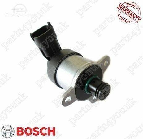

  • buzeboss
  • Mesaje scrise: 38
  • Masina: Astra Z19DT din 2006
  • Cont inregistrat in: 07 Jan 2016
Va salut.am si eu o problema cu masina din semnătura am fost cu ea pe tester si imi apar următoarele erori p0090;p0087 si p0002.simptomele sunt următoarele pornește greu dar mi se oprește în mers la turatii de 2000
