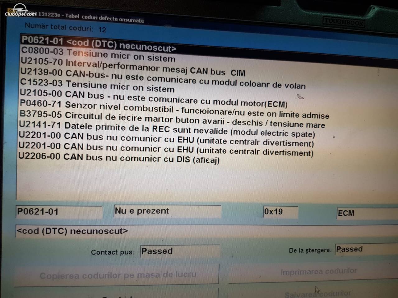

revin cu erorile iesite la tester mentionez ca masina nu mai porneste.doar invarte dar nu o ia.astra h 1.9cdti 2007

Normal ca nu porneste.
Primul cod e de la alternator defect.
Daca nu ai tensiune corespunzatoare in instalatie, degeaba o "chinui".

Ok am inteles.primul cod e alternatorul defect.dar restul erorilor?

Celelalte sunt erori de comunicare intre module.
Din cauza tensiunii scazute, nu mai pornesc calculatoarele.
