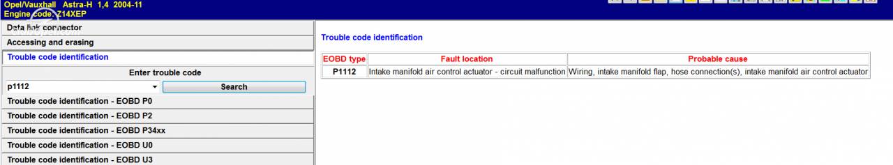

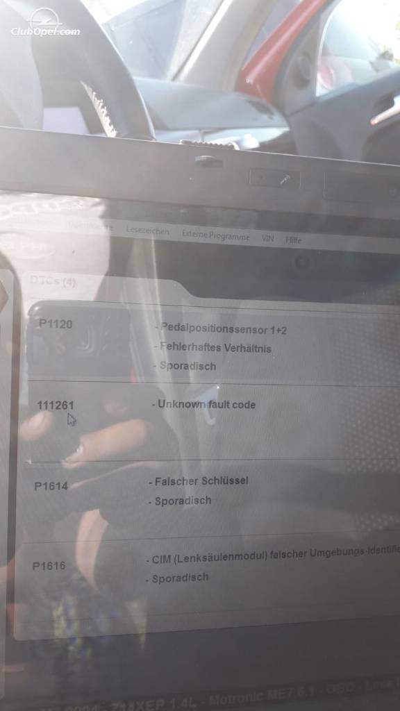

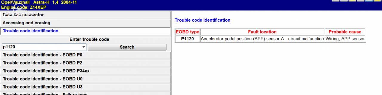

Sal!puteti să-mi spuneti ce erori sunt?opel astra h 1.4 benzina?
  • gabimilo1
  • Mesaje scrise: 2,167
  • Masina: Zafira y20dth din 2002
  • Cont inregistrat in: 11 Jan 2010
salut
Ultimele doua sint de la immobililser, probabil au fost dati cind nu ti-a citit cipul din cheie.
