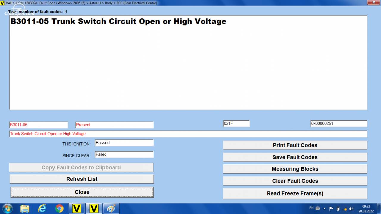

Multumesc pentru raspunsul prompt Iulian.Mai am o intrebare dat fiind ca ai mai multa experienta;Cam acum un an sotia a dat cu spatele si a lovit usor haionul portbagaj,nu s-a indoit sau altceva dar s-a miscat senzorul si-mi apare ca portbagaj deschis (desi el e inchis).Cam pe unde e senzorul si unde sunt suruburile ce tin capitonajul?
  • Mesaje scrise: 7,028
  • Status: Online
Verifica broasca portbagajului.
Acolo are ceva contacte.
