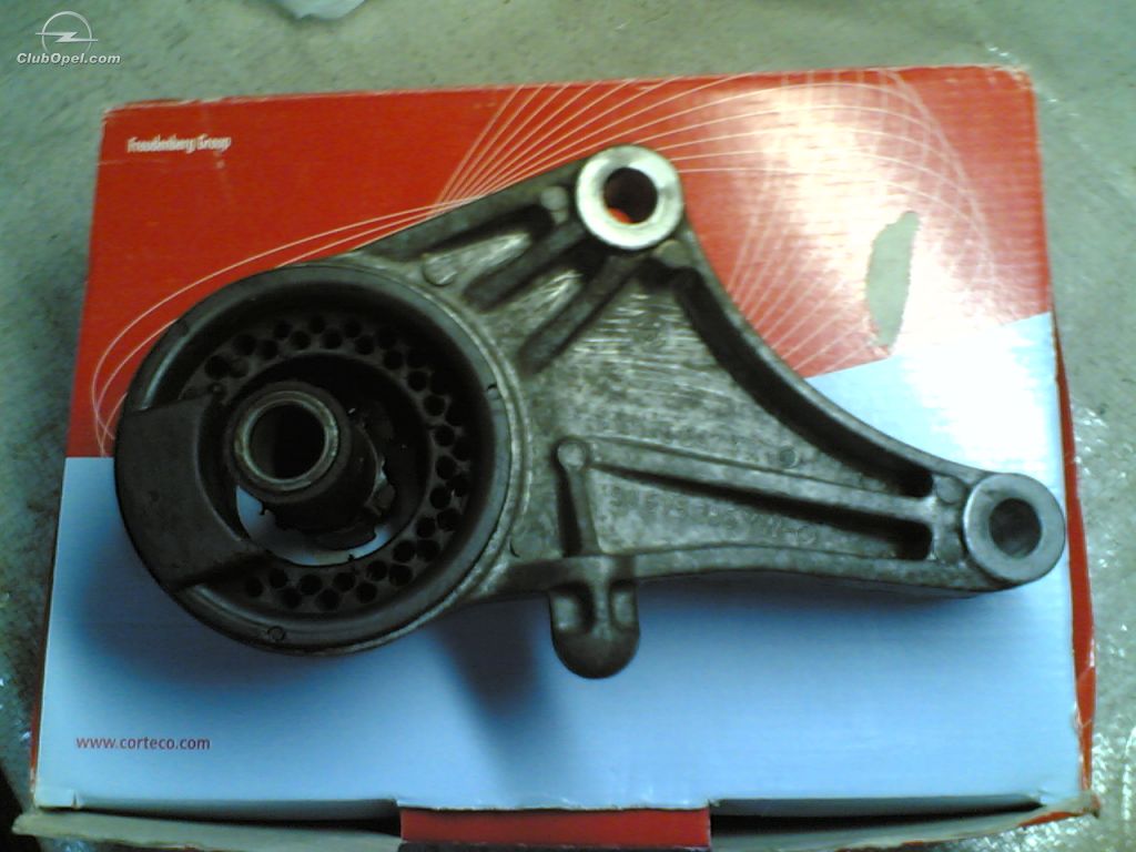

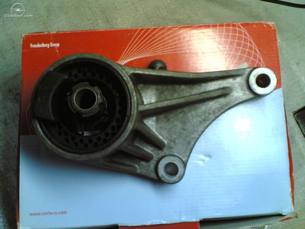

la plecare simt in momentul cand iau piciorul de pe ambreiaj si el cupleaza, ca si cum s-ar lovi ceva, si se simte cum vibreaza motorul cred sau nu stiu ce, (nu are legatura cu subturatia motorului). intradevar ar putea fi unul din tampoanele de motor dar abia le-am schimbat. nu cred ca e de la vreun tampon. cutia am inteles ca nu are decat un singur tampon, care de fapt este tot tampon de motor. l-am gasit pe net sub numele de " TAMPON MOTOR OPEL ASTRA G (LA CUTIA DE VITEZE)" care l-am schimbat.
daca mai e cutia prinsa in ceva sau are tampon propriu nu stiu. daca stiti voi, va invit sa ma ajutati
link cu poza suportului de motor de la cutia de viteze http://autoa.ro/images/products/870.jpg

"am o problema la demarajul de pe loc, adica cind pornesc mai agresiv se aude o bufnitura sub masina, ca si cind ar vrea sa o ia motorul inainte. din experienta anterioara (la alte masini) cred ca ar fi un tampon de cutie sau de vreun jug"
la mine nu se intampla cand pornesc agresiv, se intampla mai la fiecare plecare, si in momentul cand ridic piciorul de pe ambreiaj, chiar in momentul cand el "prinde", se simte aceasta bufnitura si senzatia de motor inainte.
se posteaza o poza care se identifica cu tamponul cutiei de viteze la modelul respectiv.
"piesa pe care ai postato se numeste tampon cutie de viteze. Daca ai probleme cu tamponul asta,se misca maneta de viteze (din interior),cand accelerezi,decelerezi,si poate avea anumite efecte in timp.
stiu ce vrei sa zici cand spui ca o ia motorul inainte,si eu cred ca este de la planetare,din pacate,nu de la cutia de viteze..."
ce parere aveti? de mentionat ca mie nu par a imi bate planetarele, burdufurile par curate. in schimb am jocul acesta al manetei cutiei de viteze cand cupleaza ambreiajul cat si la accelerari si decelerari, si senzatia de motor inainte.

La ce te referi cand spui '"acesta este "fleasca" inca de nou"'? eu l-am schimbat si pe asta. Primi 500-800 de km vibreaza masina face cam urat dar dupa aceea nu mai face. In caz de accident acesta cedeaza imediat( piesa cea mai proasta la astra) am observat la service-ul unde l-am schimbat si eu si l-am intrebat pe mecanicul aceala si mi-a confirmat k cedeaza prima la accident.
Eu am fost l pescuit cu masina si seara pe un camp cu viteza cam 60 si ceva asa am lovit o buata de piatra mare, s-a rupt tamponul bineinteles, si s-a indoit si un pic suportul motorului(jgul sau hash cum ii spun mecanicii), scoate un zgomot cam de "fier pe fier" tamponul ala cand e jugul un pic stramb, asa a facut si la mine, si bineinteles si la demaraj se auzea o bubuitura la motor jos...

Da ai dreptate, are jocul cam mare, si face asa la plecarea dupa loc s-ar putea sa ai si tu jugul un pic belit. si inca ceva, cand urci brusc o bordura care nu e inalta sau can intri in tr-o groapa mai mare cu ambele roti odata se aude o bubuitura acolo in fata pe dedesubt la motor?
