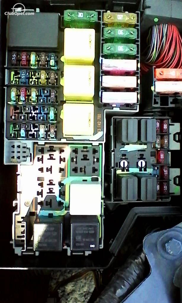

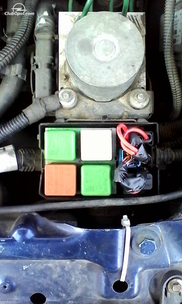

Salut, am corsa c 1.3 cdti din 2003 luna 8, motor z13dt 51 kw, rog pe cineva care are tis instalat sa imi spuna pentru ce este fiecare releu in parte ex: primul galben de sus pompa de motorina din rezervor.....etc am atasat doua poze cu releile multumesc!

Uita-te la pagina 1 a acestui topic.Ai acolo toate schemele.Diagrama 13 e cea pe care o cauti..

Multumesc dar nu caut sigurantele, caut releile sunt in schema de ex: K46, de unde stiu eu ca K46 este de la injectore sau de la ventilator etc..Smile

K46 e pentru spalatorul farurilor -> Diagrama 7 sau 8...e drept ca puteau sa scrie si releele la Dig.13,dar,asta e...Uita-te pe scheme si vei gasi releele...trebuie doar sa intelegi schemele.Daca ai vreo problema,stii unde sa cauti Smile.

da corect ce spui, dar nu toti intelegem schemele Smile doar daca desfac instalatia de la masina Smile)) mecanica da electrica nu Smile)) daca as stii as scrie pentru toata lumea care cauta releie Smile cu k46 e un exeplu mersi

Mi-am dat seama ca e un exemplu...si eu,tot ca exemplu ti-am spus ce face k46.
