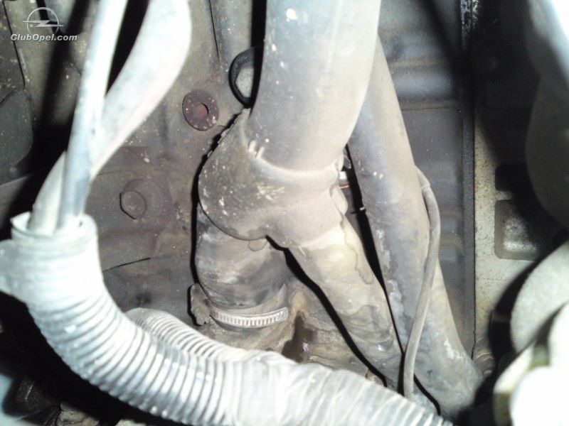

din cate mi-a spus ,ar trebui data jos chiuloasa!
am sters acuma si ma voi uita din nou maine!tare cred ca pierd pe la furtunul gros care intra in motor !
am uitat sa precizez..daca ar fi un por intre chiuloasa,sau la garnitura,teoretic nu ar trebui sa faca presiune,deoarece temp antigelului este ok,caldura baga ok...

Eu vad transpirat, din poze, capacul de la distributie. Ori in capacul asta e pompa de apa. Nu indica nimic schimbul garniturii de chiuloasa. Se slabeste un pic baia, dar chiuloasa ramane la locul ei. Eu am pus pilitura 2+2 in vas, si nu am avut probleme, dar nu prea merg prin oras.

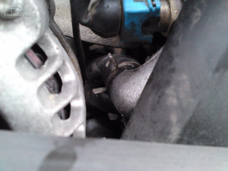

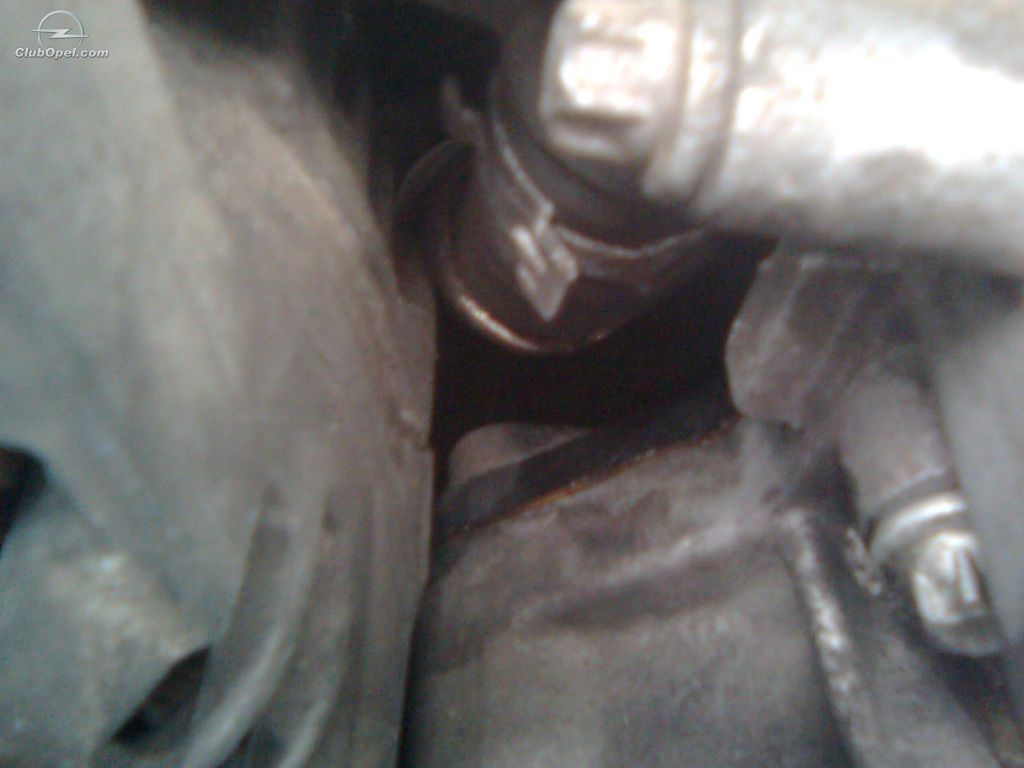

La mine in spatele capacului de la distibutie, este o flansa care este conectata(comunica cu chiulasa), in ea(in flansa) intra termostatul iar in termostat intra furtunul gros din radiator!
Desteptii au dat-o jos ca cica pe acolo imi curgea, dar nu a fost de la aia... Au pus-o la loc, nu are garnituri...i-au aplicat niste mastic!
Aceeiasi pata imi facea si mie, inspre alternator... din flansa aia ies 2 furtune, unul era intepat imediat dupa colier si doar in acceleratii mari tzasnea ! verifica mai bine!
Maine pun si poze cu flansa!

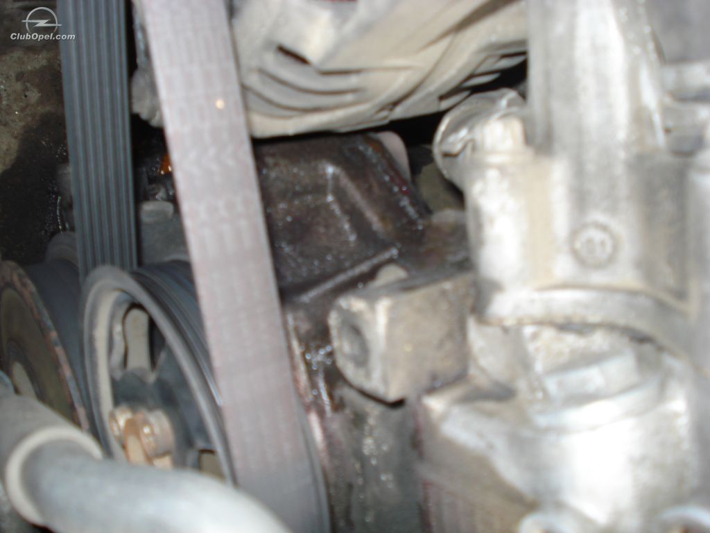

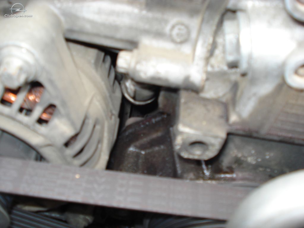

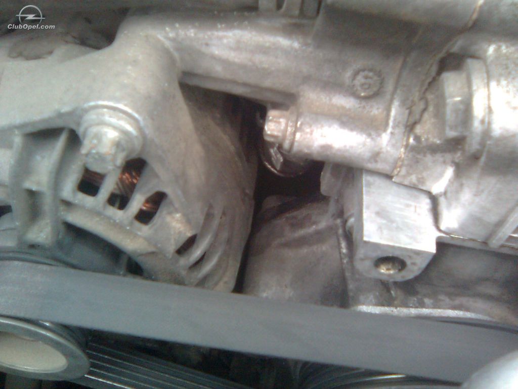

faza ca la mine sa lucrat anul trec la distributie am schimbat o patina de lant si un intinzator..si imi aduc aminte ca am luat personal o garnitura nou nouta de la reprezentanta opel!si dupa cate vad picura pe la acea garnitura
mecanicul mi-a zis ca garniturile as de proasta calitate,dar nu inteleg de ce vrea sa dea jos chiuloasa+ca mia precizat ca poate trebuie scos tot blocul motor,asta daca garnitura a lasat urme in bloc!
am sters..insa azi dimineata la motorul rece am vazut iar umezeala..totusi ar trebui sa ma uit pe la coliere..insa dupa ce sa incins masina am observat ca ''sasaia'' la busonul de la vasul de expansiune,ceea ce cred ca face presiune!
picura de sus de undeva nu prea pot sa vad ..e tare inghesuit..dar si pe garnitura se vede ca este mai umeda luceoasa..habar nu am..

Imbinarea aia nu are treaba cu chiuloasa. Este dintre capacul distributiei si blocul motor. Dar daca iti sufla in vas, trebuie sa schimbi garnitura de chiuloasa. Zii totusi mecanicului sa o stranga mai bine, si nu o sa se mai strice. Asa am avut si eu un mecanic, la care piesele erau de vina, sau eu eram de vina ca nu schimbam tot in motor la o reparatie, si mi-a lasat slaba chiuloasa, si dupa ce am schimbat garnitura la altul, nu am mai avut probleme.

Desfa capacul de la vasul de expansiune ca se formeaza presiune si porneste masina,tureazo si vezi daca mai curge. Daca mai curge uitate sa nu fie de la furtunul ala gros care intra in chiuloasa , deasupra pompei de injectie sau poate sa mai fie gatul de care se prinde acel furtul la mine a fost corodat ca doar e aluminiu.incearca variantele astea .nu te lega de garnitura aiurea.si ai grija sa nu te faci doar cum spune mecanicul,ca doar nu il doare gura sa iti spuna ce crede si el doar tu platesti,nu?eu ce sa mai zic ca de cel putin 15 ori am clocotit motorul meula peste 100 grade(maxim)din cauza termostatuluiasa ca nu prea cred ca se buleste garnitura asa de usor.
