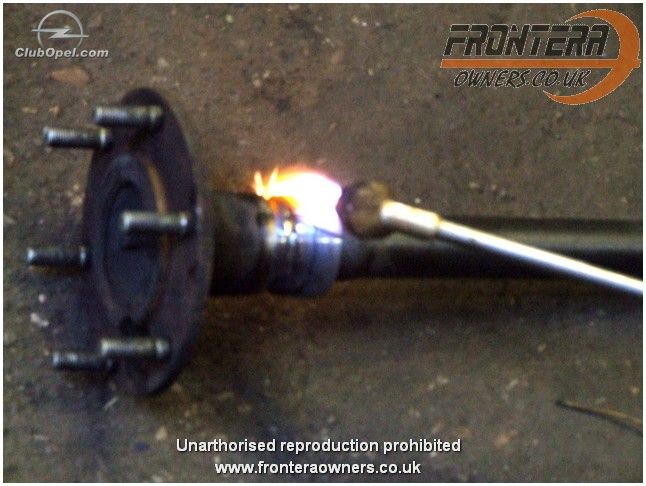

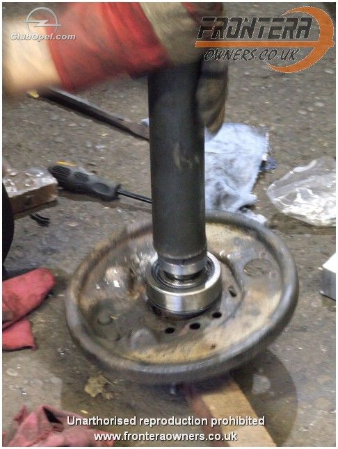

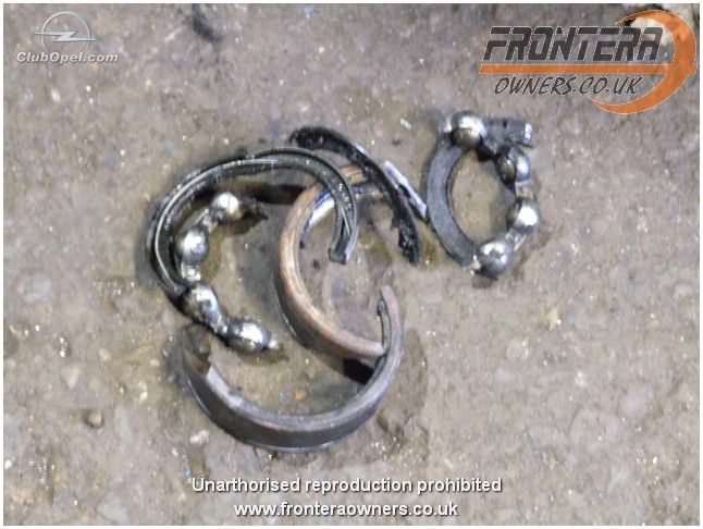

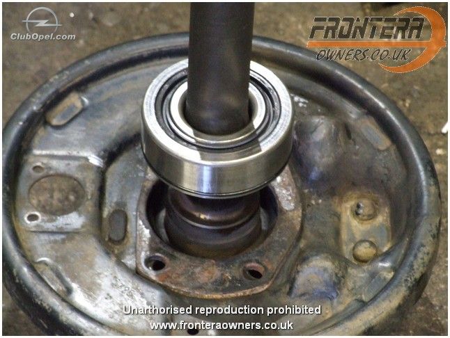

Link cu demontare montare Si link http://cgi.ebay.co.uk/VAUXH...sh=item4ce6d7e8ee cu rulmentul de vanzare. Altfel in RO sub 1380 de RON nu prea cred ca exista. Este un nenorocit de rulment ordinar cu bile care are diam ext 90 int 39,7 lat 40. Cote cretine de americani GM combinati cu japonezi. Succes la schimbat si cumparat, o sa urmeze sa fac si eu acelasi lucru minim pe roata dreapta spate ca uruie de cand am luat masina.
