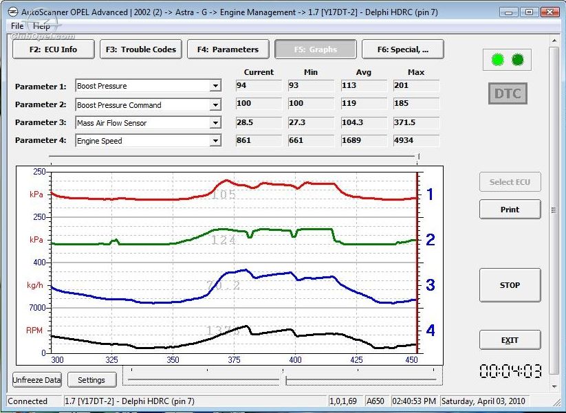

Sunt normali parametrii astia?

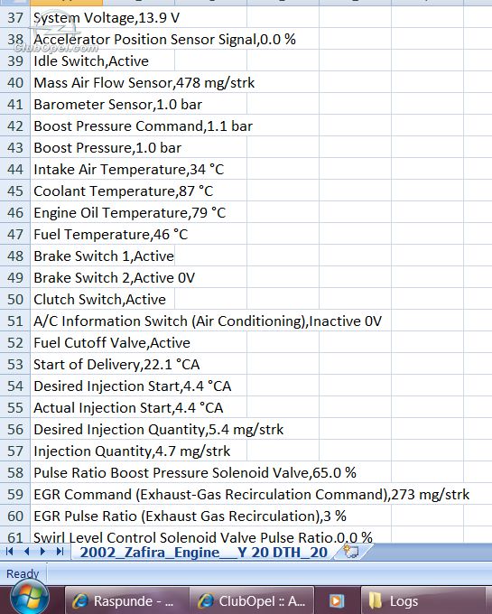

Salut.Clasica problema motor fara vlaga y20dth.La diagnoza cu opcom la relanti senzor masa aer 480mg/strk,comanda presiune turbo1,1bar ,presiune turbo 1bar.La3000rot/min senzor masa aer 500-600mg/strk comanda presiune turbo 1,6bar pres turbo1,2-1,3bar.Posibile cauze?Multumesc anticipat pt ajutor cunoscatorilor.Care e paritatea intre mg/strk si kg/h?

mg/strk este cantitatea de combustibil injectata nicidecum masa de aer.
Masa de aer este masurata in Kg/h.

@BV19MAX: cantitatea de aer de ce nu se poate masura in mg/strk?!
Revenind la problema ta banuiesc turbina reglata incorect.

Am postat mai sus o imagine cu anumiti parametri si masa de aer opcom-ul o da in mg/strk, de acea am intrebat de paritate.

Se vede ca nu m-am prea jucat cu OPCom-uri. Pana acum toate aveau valoarea masei de aer afisata in Kg/h 😊
