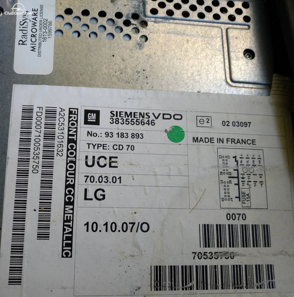

Am citit cam toata sectiunea ICE si totusi am o nedumerire:
Pe zafira mea din 2006 am un CD70NAVI pe a carui eticheta, dupa cum se vede si in poza, scrie 10.10.2007/O.
Nu am AUX pe ecran si, tot din poza, deduc ca nu am firele conectate, ca nu vad patratelele alea umplute.
Ciudat este ca in meniul de test, la SW (software), imi apare 2004 ca data a softului dar cand incerc sa fac upgrade cu CD-ul de 10.10.2007 imi spune:
- software version: 10.10.2007;
- CD version 10.10.2007
Do you want tu ugrade to an older version?
Si aici m-am pierdut... si au inceput sa curga intrebarile:
- nu imi arata bine versiunea in testmode? (2004);
- exista softuri diferite de 10.10.2007? (cu si fara AUX?)
- sa-i fac totusi update cu CD-ul pe care il am si care ar trebui sa faca sa para AUX? (ulterior sunt pregatit sa-l duc la un prieten care este super-electronist si i-ar pune piesele fara nici o problema)

Am facut update de firmware, acum gasesc volumul pentru AUX in setarile depe tasta "SOUND", setari care s-au adaugat meniului FM/AM/CD, devenind FM/AM/CD/Sound.
Totusi, in continuare, in meniul de test nu apare nicaieri versiunea ca fiind 2007.
Urmeaza sa-l duc la electronist sa puna piesele si mai am de asteptat pana imi vine OPCOMu' din China ca sa-l si programez.
O sa scriu aici tot pana il fac functional sau il arunc pe geam la 165/h 😛

Pentru a functiona AUX trebuie modificata si placa de baza. Pentru asta trebuie sa ajunga unitatea la mine si se rezolva.
CristianTM.

Dupa update-ul de soft si dupa montarea pieselor de catre electronist am ajuns si la ultima etapa - activarea cu OPCOM, activare care a decurs fara probleme, acum fiind fericitul posesor al unui CD70 NAVI cu AUX.
Inafara de treaba electronistului, care este destul de migaloasa, SMD-urile ce trebuie lipite fiind din cele mici de tot, restul poate fi facut de ORICINE.
In Constanta va pot indruma spre electronist (trebuie platit - mi se pare corect sa platesti pentru ce nu stii sau nu esti in stare sa faci), va pot oferi CD-ul cu firmware gratuit si va pot ajuta cu OPCOM-ul.
