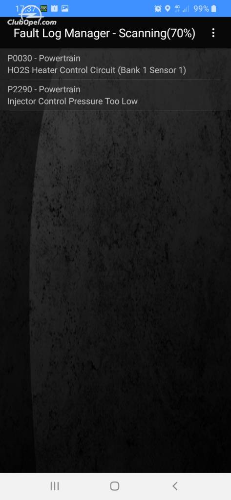

Am dat search pe google si se pare cã am aceeași problemã cu ce am citit aici. Exact dupã 5 secunde de la pornirea motorului la rece, tinde sã moarã, dar se accelereazã și își revine. Câteodatã moare și reușesc sã o pornesc dupã câteva încãrcari bune. Am înlocuit: bateria (avea în jur de 11,5v desi erau temp de toamna), bujii (oricum le aveam cumpãrate de la achiziționarea mașinii în urma cu 6 ani și 130k), sonda lambda de dinainte de pdf (mi-o dãdea cã eroare la diagnoza: p0030 "H2OS heater control circuit bank 1 sensor 1").
Mi s-a recomandat un test de injectoare dar mi-e ca o sa bag bani aiurea. Într-o dimineata i-am dat șpriț cã la dacie sã preintampin oprirea și mi-a a parut Malfunction Engine cu eroarea p2290 "injector control pressure too low". Dupã ștergerea erorii cateva zile a pornit la rece fãrã niciun simptom, apoi a revenit problema celor 5 secunde.
Mentionez ca am un ford focus 2 din 2010, 1.6 diesel, 109cp.

Am consultat alt mecanic. Mi-a sugerat sa nu o mai las in rampa (cu botul in sus) ca ar putea fi filtrul de motorina sau chiar pompa care se dezamorseaza. De când am fost atent la acest aspect, doar are cv fluctuatii la relanti imediat dupa pornire.
  • Mesaje scrise: 7,022
  • Status: Online
Peste noapte iti trage aer in circuitul de motorina.
Trebuie doar sa descoperi pe unde si sa etansezi la loc.
