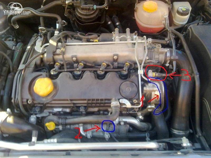

Aici ar fi problemele:
unde e marcat cu 1: daca obturez, nu mai sasaie
unde e marcat cu 2: e facuta o improvizatie.
unde e marcat cu 3: sistemul de prindere din plastic e distrus. (nu stiu daca are vreo importanta).

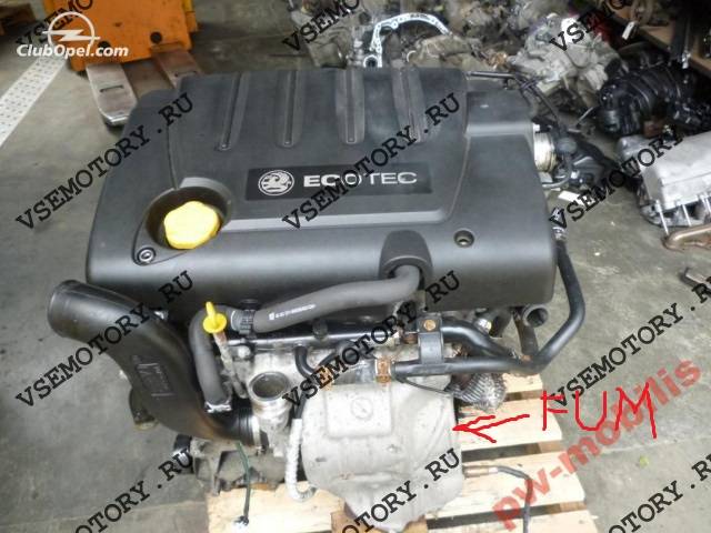

Inca ceva, in a doua poza, prin locul indicat imi scoate fum rau de tot.

Nu este etansa galeria de evacuare.......in zona Turbo!

Ok. O sa schimb furtunasele alea subtiri, si o sa ma duc cu ea pe elevator sa arunc o privire mai amanuntita. Sa fie asta si cauza erorii P2279-11? Revin daca se rezolva ceva. Merci.

Si ai de gand sa dai 60lei pe furtunasul incercuit la 1? Ca atat costa unul nou. Si eu il am putin crapat jos dar inca nu sasaie. Vezi ca in partea de jos are diametrul de 3mm iar sus de 5mm.
