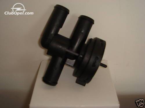

Piesa care face bypass-ul la apa calda arata cam asa :

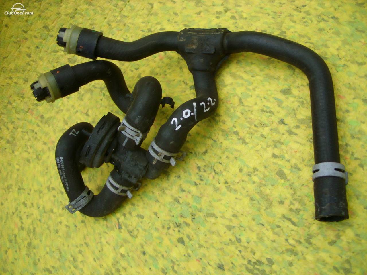

Impreuna cu furtunele de pe Omega cu motor de 2.0/2.2 arata asa :

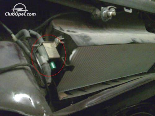

Si mai este piesa asta, e o discutie legata de Vectra B aici :
