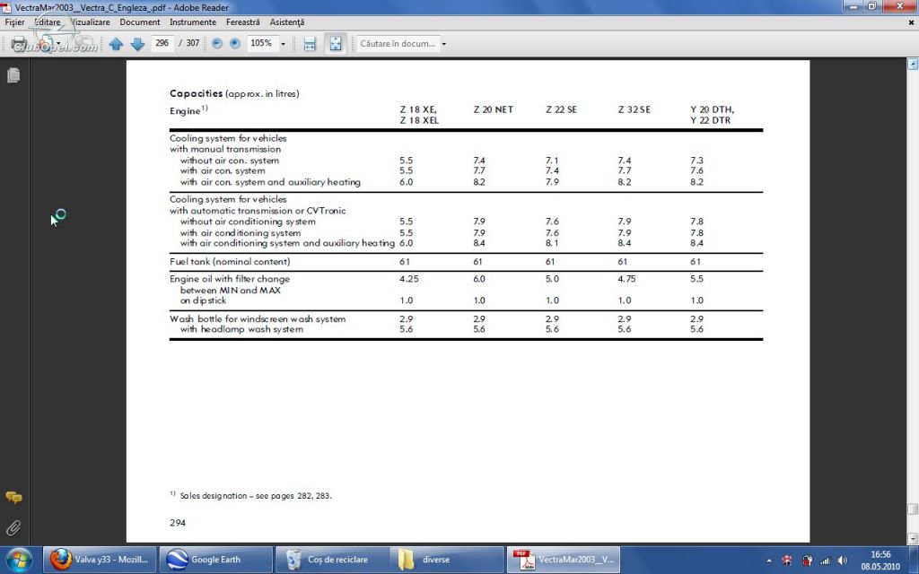

am fost la un service sa fac schimbul de ulei si mecanicul ma intreba cat ulei sa-i puna la motor . am ramas socat cand l-am auzit,am vrut sa plec dar deja scosese aleiul din motor.Pana la urma a pus 4,5 litri .

Salut, si bine ai venit pe forum. Ce tip de motor ai? Dacã e y20dth sã ºtii cã ai nevoie de 5,5l. Poti verifica pe jojã dacã mai este nevoie. Diferenta intre min. si max pe jojã este de 1 litru.

Motorul meu e mai ciudat, intra 5 litri si e la maxim deja, il las 200-300 Km si ajunge la minim, apoi pun si 0,5l. Dupa 5000 km mai completez cu 0,5L daca este necesar.
Motorul y20dth a fost prevazut conform producatorului sa aiba abateri de 1l intre maxim si minim, insa am vazut ca se poate merge cu el cu uleiul fara sa-l atinga joja si totul a fost OK
