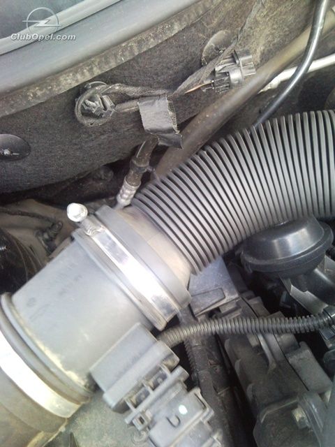

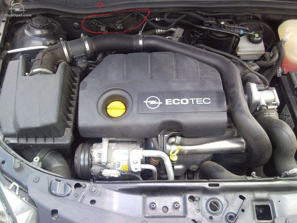

as mai avea o problema. adika nu chiar problema.....
am un cablu care atarna cumva...nu stiu daca trebuia bagat undeva sau daca e de vre.un accesoriu. Si bateria...parca nu invarte motorul sa o ia ¨secunda¨cnad ii dau la cheie...ar parea ca nu prea are forta...
aveti aici pozele ! poate m alamuriti ! va multumesc din nou !

Cablul ala care atarna lasa-l asa ! Nu ai nici o treaba cu el/

Cablul...nu ai treaba cu el. Cu bateria e o hiba specifica la astra H in sensul ca au fost dimensionate la limita de jos....spre subdimensionate...merge cat merge...a mea m-a dus 4 ani..si poate mai mergea, dar murise de doua ori pt ca statuse masina nepornita...si m-am hotarat sa o schimb. Am avut de 60 Ah si am pus de 77 Ah...sa pot pune si ceva muzica la gratar.
