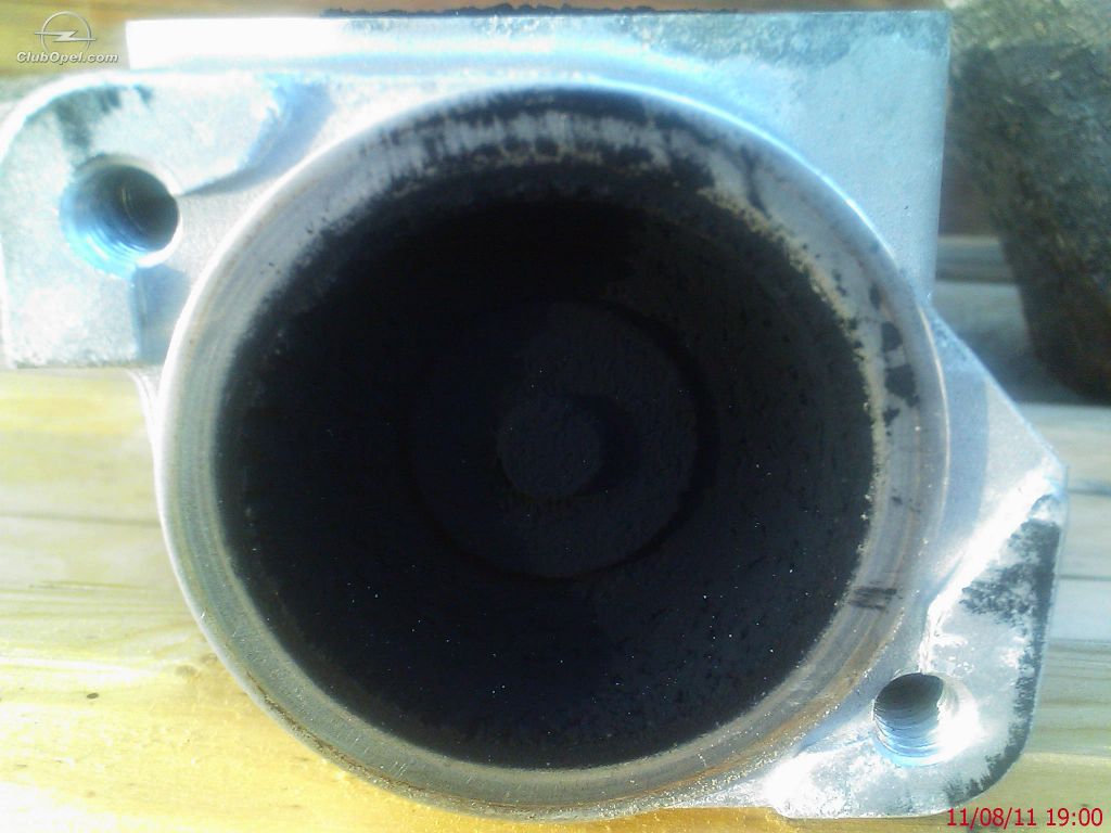

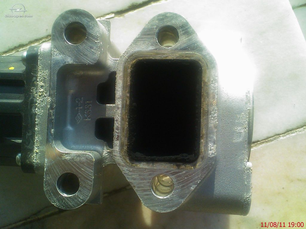

Zafira B motor A17DTR.
Consumul de carburant pe traseu 80% extraurban,20% urban - 7,5%. In regim urban - 11%.
Am demontat valva EGR si era plina de funigine. La fel si galeria de admisie aer (de la intersectia cu conducta de recirculare gaze evacuate ) era murdara cu un amestec de funigine cu apa (mal) . Am curatat cat am putut galeria de la intersectie in amonte fara sa o demontez. La fel si valva EGR. Comportamentul masinii s-a schimbat . A scazut consumul si motorul merge ceva mai rotund. Acceleratia raspunde mai bine .

La mine am sesizat o schimbare clara (consum mai mic - vizibil extraurban , functionare mai rotunda a motorului). Urban consumul se mentine la 11% . Dupa cum am precizat, am curatat portiunea de galeria din zona valvei EGR. Am de gand ,in perspectiva apropiata, sa demontez si sa curat toata galeria de admisie.
