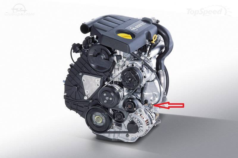

Astazi, dupa ce am mers turat, intre 3500-4000 turatii, m-am uitat intimplator la motor si iarasi (a 2-a oara) mi-a crapat furtunul acela la capatul ce se prinde in poma.
A pleznit furtunasul de vacuum de la pompa de pe alternator, motor 1.7cdti.
Mi s-a mai intimplat odata, tot cand am mers mai turat/ tare, l-am scurtat, adica am taiat la capatul unde crapase si l-am repus pe pompa de vacuum.
Astazi, l-am scurtat din nou si as vrea sa rezolv cumva ca nu mai am curaj sa turez motorul mi-e ca iar o sa imi plezneasca furtunasul acela si nu stiu cat o sa mai pot taia din el ca deja e cam "la limita", respectiv sta destul de intins.
Practic ce se intimpla daca merg cu furtunul desprins, iesit fara sa stiu .. pierd vacuumul de la servofrana..?
Am impresia ca se aprinde check engine doar la viteza mare sa anunte.
Atasez si doua poze informative:

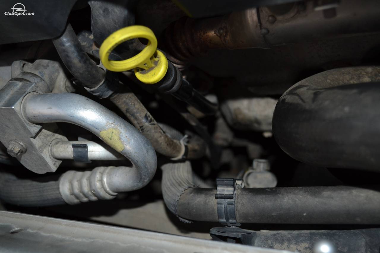

Am adauga to poza facuta acum cateva minute poate primesc ceva indicatii.
Sa schimb furtunul complet, sa "i-l innod", sa pun colier?

Prelungeste furtunasul sau schimba-l ca poate e invechit, copt. Daca mergi turat nu are cum sa plezneasca, este vacuum si implicit il "absoarbe" mai bine. In cazul in care se fisureaza se aprinde check-engine si motorul nu mai trage, dar nu e problema mare. Spor
  • pascaru_val
  • Mesaje scrise: 1,384
  • Masina: Astra 2006 Z17DTL
De inlocuit nu am vazut de cumparat si, in plus vine pe deasupra motorului si se pierde undeva in spatele lui si imi pare complicat.
Cred ca o sa i-l prelungesc cu furtun de frane sau de stropitoare parbriz sau .. mai caut.
Nu stiu pe moment cum sa le cuplez, cu o teava pe interior?
Eu am observat ca a pleznit in ambele dati cand am mers turat.
Ar trebui sa i-l scot si sa i-l curat, e posibil sa se fi adunat mizerie, cat timp am mers cu el iesit? (cateva ore)
