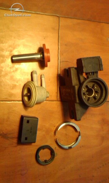

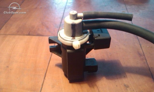

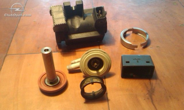

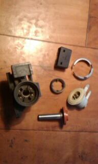

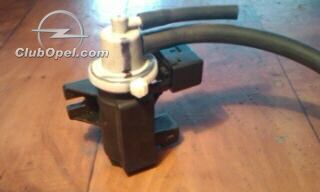

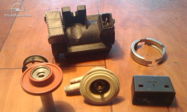

Deci am taiat capsula aia din tabla cu o pinza de bomfaier ,am scos capacul cu cele 2 tevi ,pistonasul si o sita .
Am curatat bine pistonasul, aveti grija ca are in cap o membrana sa nu o rupeti
Am curatat bine si tubul din corpul electrovalvei ca se depune pe pereti mizerie si poate bloca pistonasul care trebuie sa se miste usor in sus si in jos
Sub membrana pistonasului este o sita care trebuie si ea curatata ca o sa vedeti ca este foarte infundata plus sita de sub capacul de plastic de pe corpul electrovalvei .
Acum eu miam permis sa fac si o mica modificare ,adica am pus un arculet in fundul pistonasului ca e o gaura acolo ca sa-l tina inpins ca fara arculet am observat ca nu prea inchidea bine .Mentionez ca pistonasul este atras de vacum cind motorul merge si atunci electrovalva se inchide cind nu este alim. de ecu si cind e alim. pistonasul este atras de bobina interna si ea se deschide. Eu am pus arculetul ca sa impinga pistonul in sus sa fiu eu sigur ca atunci cind nu e alim. de ecu sa stea inchisa.
Cam asta ar fi, capsula de metal am puso la loc si am fixat-o cu un clips de plastic si putin super glue.
Am facut si citeva poze . Bafta si sper sa va ajute ce am scris aici!
Spor la treaba.

si tie iti era stricata valva asta sa inteleg si ai reparat-o facand procedeul asa?

arcul ce ai spus ca l-ai pus,unde l-ai pus in partea de sus a supapei sa inteleg? sa impinga in jos?
