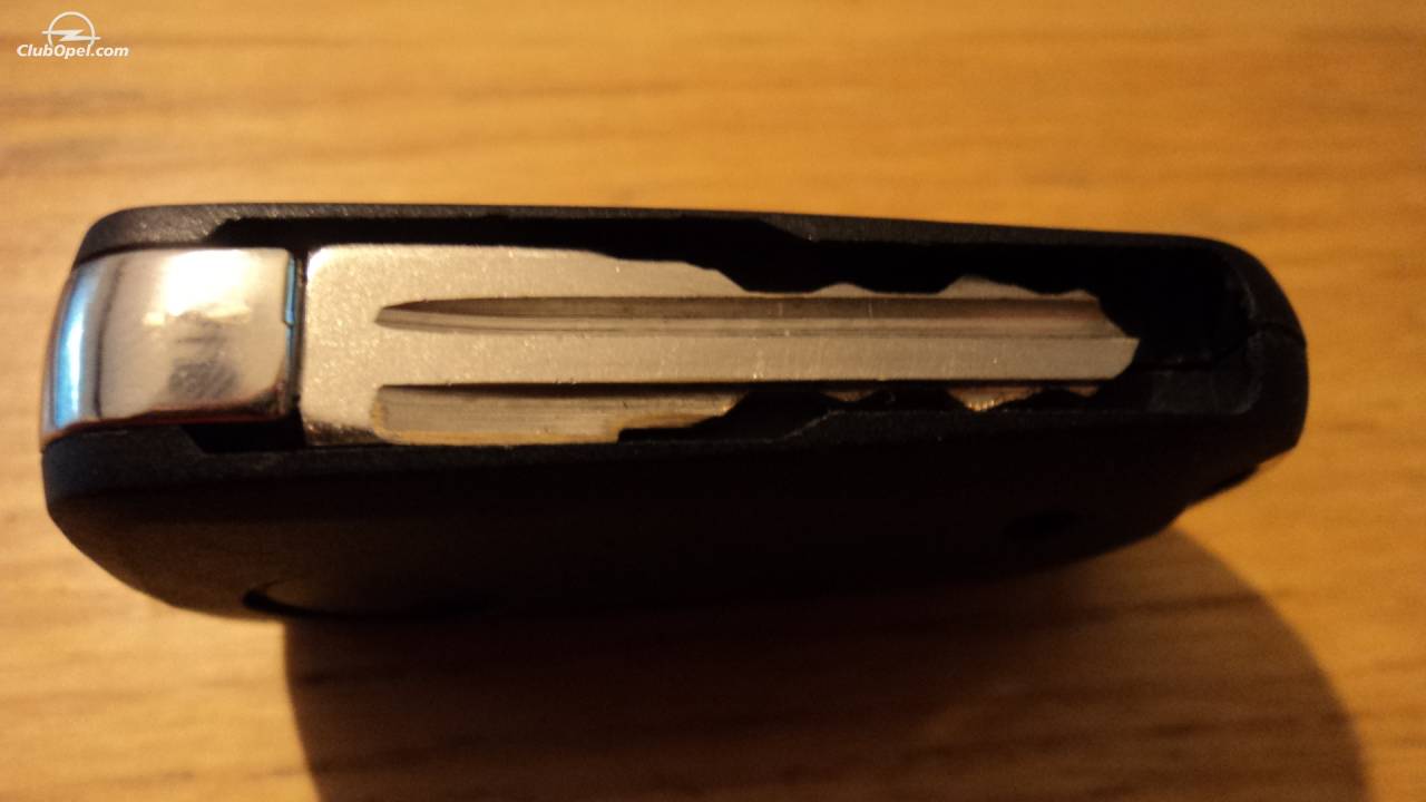

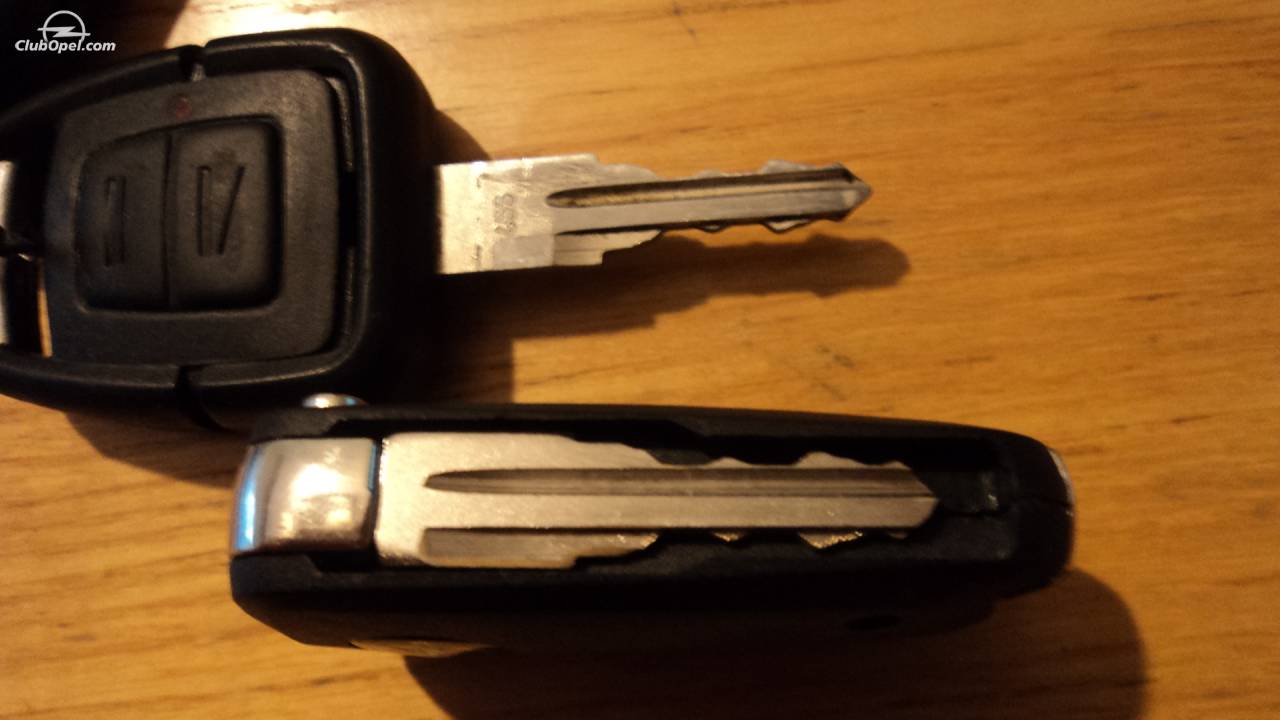

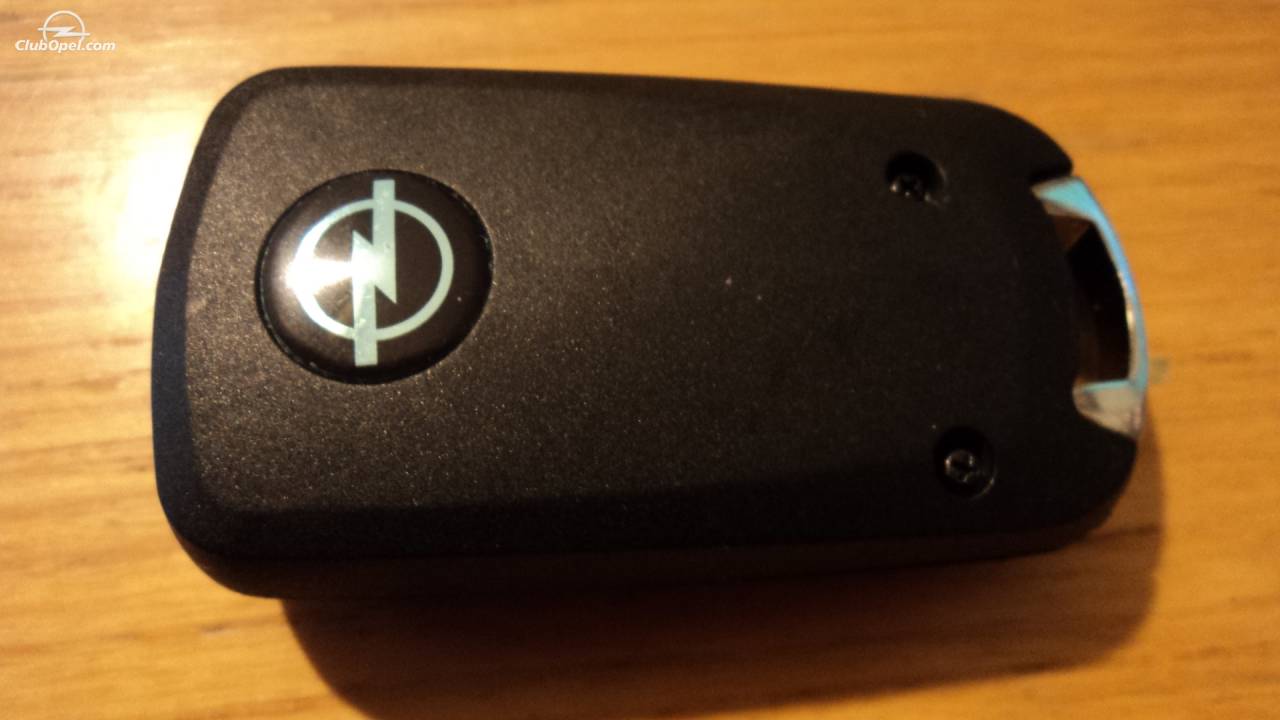

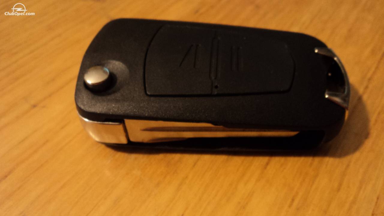

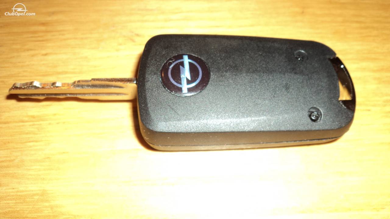

Vad ca este facut si un video. http://youtube.com/watch?v=52Z2Sx7P_D0
In plus trebuie batut stiftul in lagar cu lama bagata la maxim, sa intre in gaura lagarului si santul de pe lama.
Eu am scos electronica de pe suportul vechi prin impingere din butoane, fara manevrat cu surubelnita, ca in clip. Arcul l-am armat invartind semicarcasa cealalta, efectul este la fel. Numai ca prima oara invartisem in sens invers, de mi se plia lama pe carcasa cand apasam pe buton.
Cheia "operata" este una de Astra G, productie 2001.

@boarfy - dupa montarea pieselor in carcase (electronica + buton + potcoava + arc) inainte de cuplarea/imperecherea lor este nevoie sa se roteasca una dintre carcase pentru a pretensiona arcul. Altfel, trebuie sa "ajuti" lama sa se rabata. Cum am scris mai sus, prima oara am invartit in sensul gresit, la apasarea butonului se plia lama.
Apropo - am renuntat la carcasa tip briceag, merge relativ greu in butucul cheii, mai ales daca este volanul blocat, trebuie ajutat sa se roteasca prin impingerea inspre butuc. Butucul asa reactioneaza si la cheia veche, la rotire se autotrage spre coloana volanului, dar fiind lama ceva mai lunga ("radacina" ei fata de carcasa) este mai usor de actionat.
