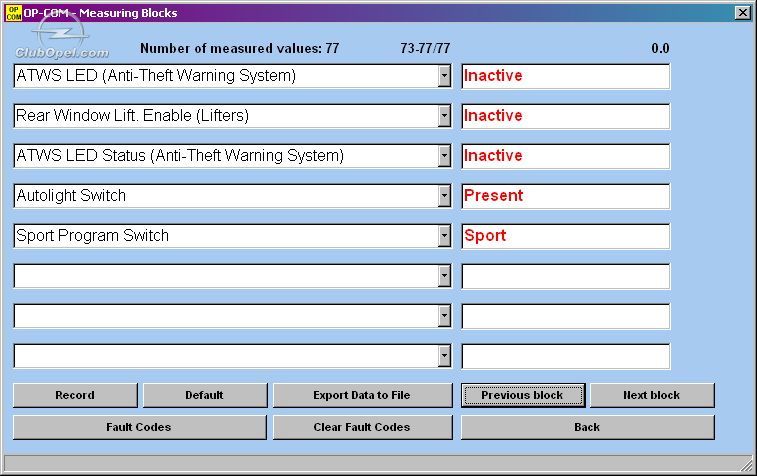

Nu am tras firele, era cablat. La parametrii masurati se observa cand butonul e apasat.

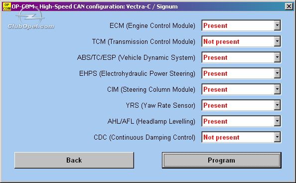

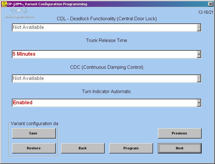

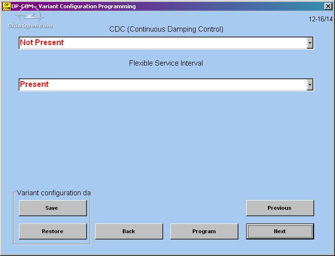

2. Modulul CDC trebuie sa existe si sa fie programat in toate modulele:

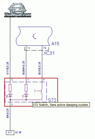

5. Am pus mai sus schema cu legaturile butonului Sport. Le-ai verificat?
Nu cunosc Op-Com-ul, probabil in poza aia imi demonstrai ca se vede cand e butonul apasat (Active), dar prefer sa intreb pana ma lamuresc.

3. La Astra-H nu e necesar modulul CDC. Esti sigur ca la Vectra-C este necesar?
4. Poti furniza link-ul de pe forumul englezesc?
1. Nu se aprinde led-ul de stare, doar iluminarea butonului, acesta ar trebui sa functioneze ca si butonul de parcare, apesi o data se aprinde si ramane activat, apesi a doua oara se dezactiveaza.

5. DA, le-am verificat, legaturile sunt OK. Nu am verificat si in BCM daca duc undeva !
