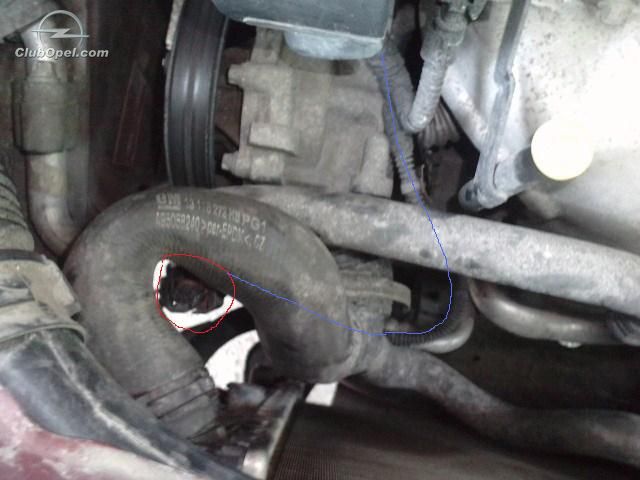

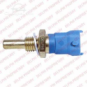

mufele si senzorii de temperatura lichid racire pentru motorul Z16XEP Opel (la acest motor sunt 2 senzori de temperatura dintre care unul este incastrat in carcasa termostatului. din cate stiu eu senzorul 2, se vinde doar impreuna cu termostatul, care se vinde doar cu tot cu carcasa, asa ca daca aveti probleme cu el pregatiti aprox 700 ron pentru altele noi)
ca si localizare in motor sunt in partea DREAPTA a motorului imediat langa chiuloasa, pe langa valva EGR.
vezi poza de mai jos:
mai multe detalii pentru eroarea P0115 gasiti aici, incepand cu titlul asta: TECHNIK-CALLCENTER - FEHLER DES MONATS JANUAR 2009 LINK (daca nu stiti germana folositi google translate)
Cod Eroare: DTC P0115 Engine Coolant Temperature (ECT) Sensor Circuit
si DTC P1115 Engine Coolant Temperature (ECT) Sensor Circuit Intermittent High Voltage (in functie de aparatuld de diagnoza si de service-ul unde am facut-o)
Cod Motor: Z16XEP - 1.6 Benzina Twinport montat la mine pe un Astra G din 2003.
mentionez ca am avut acest cod eroare si am rezolvat problema in urmatorii pasi:
- schimbat senzor 1 (cel din dreapta pozei) 60 ron, eroarea a rezistat 😃
- desfacut termostat, curatat, tot ce se putut in el, incercat sa scot senzorul de temeperatura din carcasa, nu reusit.
- masurat voltaj pe ambele mufe din senzori 0 ron, voltaj continuu, deci nu era o problema din cabluri
- schimbat termostat cu carcasa si cu senzor cu tot 700 ron, eroarea a disparut.
