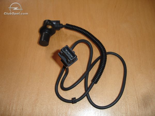

o poza cu senzorul:(din ce am citit pe net are mai multe denumiri..senzor turatie, vibrochen , senzor arbore cotit "cranckshaft") https://www.clubopel.com:886...382_nyeqltznq.jpg
