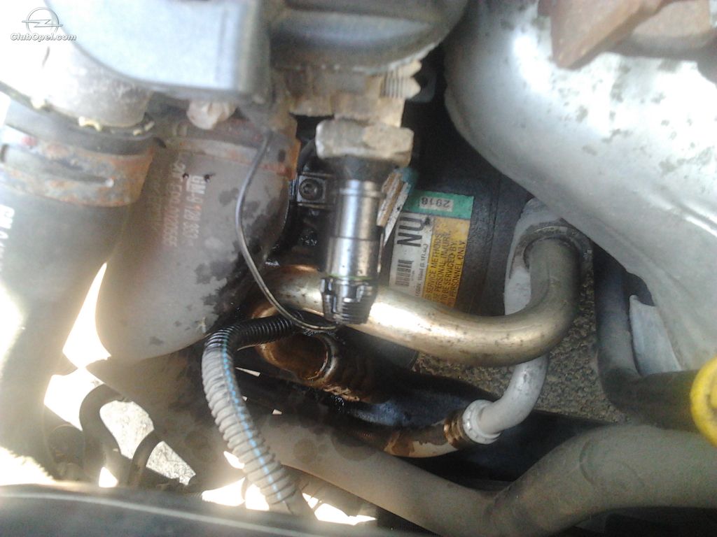

Lotg a scris:Abia acum observ ca suntem la astra F, dar simptomele sunt aceleasi. Am descoperit (sper) si cauza: Senzorul de ulei zemuieste bine de tot. Am gasit ulei curs de la senzor pana jos, inclusiv sub masina.
salutare, ai rezolvat problema?
  • Lotg
  • Mesaje scrise: 1,633
  • Masina: Astra 2004 Z14XEP
Da, am schimbat senzorul si totul e OK de atunci.

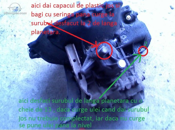

salutare cn imi poate sp si mie va rog frumos pe unde se baaga ulei in cutia de viteze si ce tip de ulei?la un opel astra f 92

Sal...am incercat sa-ti descriu operatiune de verificare si complectare ulei cutie, sper sa nu fi gresit ceva, eu cel putin asa am procedat la mine si a mers fara probleme,se poate complecta si pe la surubul desfacut de la planetara in cazul in care ai canal sau elevator, iar daca nu pe la capacul descris in imagine,
