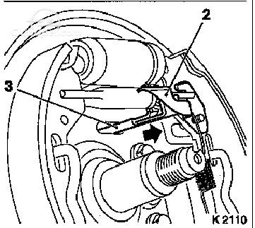

Nu mai tin minte sensul de rotatie al piulitei randalinate, daca ne luam dupa
imaginea din TIS trebuie impins in coroana piulitei (dupa ce se dezangajeaza
cama ce sta sprijinita de aceasta).

Pentru slabirea sabotilor se procedeaza similar indiferent ca e vorba de partea stanga sau dreapta spate: piulitele se actioneaza tangential prin impingere in partea de jos, prin gaura de vizitare din talerul care sustine cilindrul de frana. Fiind vorba in cazul de fata de sabotii de pe partea dreapta, piulita respectiva e cu filet pe stanga, deci rotind-o spre stanga ea va inainta spre partea fata a masinii si va lasa in urma restul de filet care va intra in teava ce constituie practic cealalta jumatate a distantierului dintre saboti. Ansamblul distantier se scurteaza iar sabotii se apropie intre ei. Scula "L" trebuie sa aiba ciocul (partea mica a "L"-ului) cam de 1 cm si sa fie solida, sa poti impinge. Preferabil sa fie taioasa pentru a intra cu usurinta intre zimtii piulitei. Tablita de reglaj automat nu va constitui o piedica serioasa in rotirea piulitei. Imaginea schematica postata de @PL500 corespunde partii dreapta spate. Poza reala ai la pag.14, penultimul post (al lui @2kappa), a treia poza. Mai sunt si altele la acest subiect.
